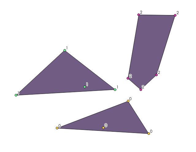

Добрый день!
Если вас устроит такой результат, то используйте "Выпуклые оболочки" (Convex hull).
Вектор/Геообработка/Выпуклые оболочки
- Снимок2.JPG (22.32 КБ) 6306 просмотров

Re: построить полигон по данным точечного слоя
он строит по признаку одинаковый атрибут
а мне бы упростить жизнь себе, что бы программа собрала приблизительно точки в области, в которых сумма заданного атрибута была бы для разных полигонов одинаковой или близкой
