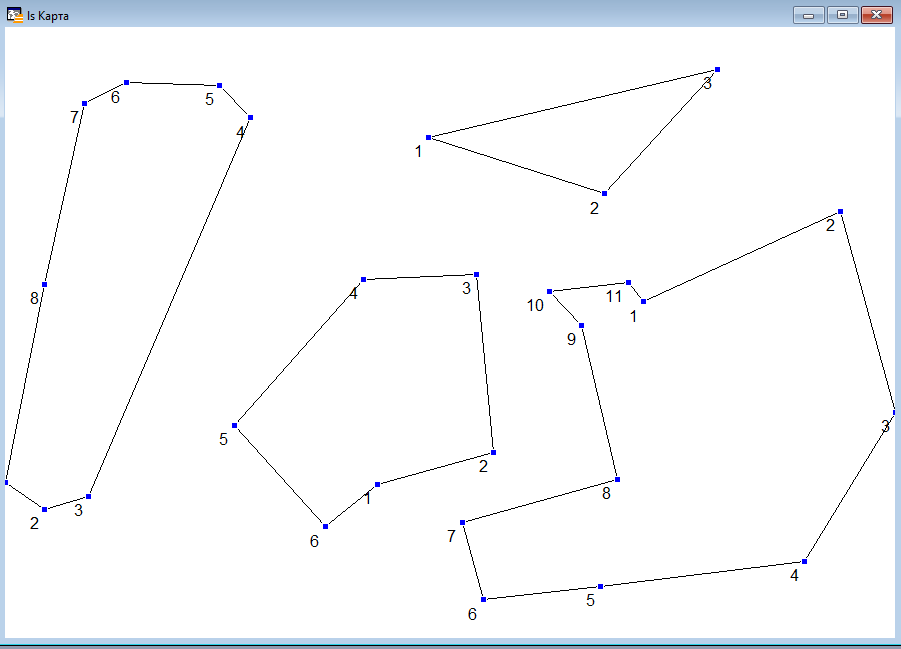

Есть программка, которая берет координаты узлов и пишет их в массив, затем берет эти координаты узлов и нумерует их в том порядке, в котором был построен полигон. Требуется сделать:
Перед нумерацией сделать проверку, как пойдет нумерация, по часовой или против. Нужно сделать чтоб нумерация шла строго по часовой стрелке.
Буду рад любой помощи
3 полигона против часовой, 1 по часовой нумеруется

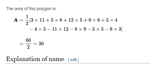

ErnieBoyd писал(а):И в чём проблема? Смотрите первую формулу по ссылке, подставляете координаты узлов из массива и вычисляете площадь со знаком (не надо брать по модулю).
Я правильно понимаю что нужно использовать эту формулу?
Но если я сам считаю, то у меня получается -30
что я не правильно складываю?))
