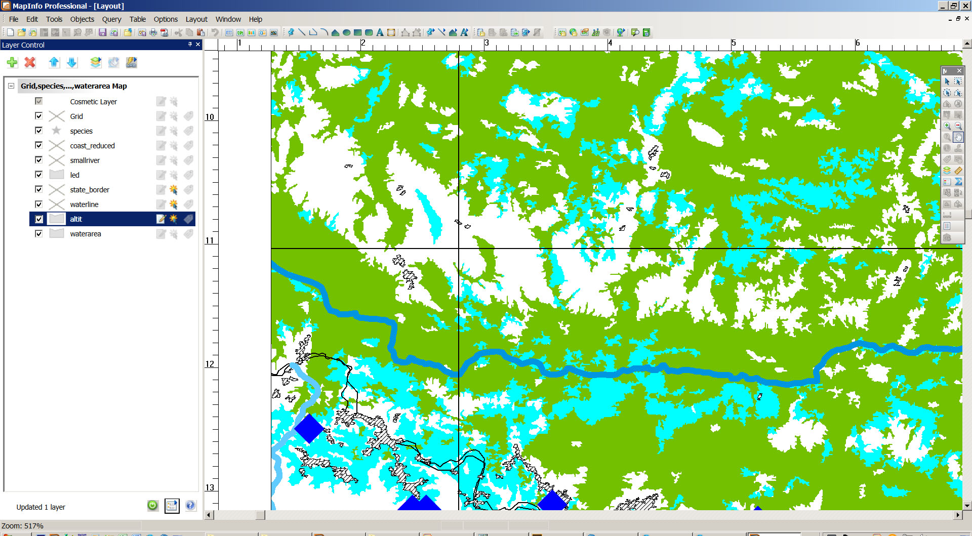

Добрый день,
Регулярно возникает проблема сохранить карту в векторный рисунок. Однако, получается у меня невесть что... Проблему вызывают сложные полигоны - при сохранении они разбиваются на квадраты или сектора той или иной величины с чудовищным хитросплетением узлов.
Приведу пример. Беру layout:
Вот эти зеленый и голубой поля - это два объекта. Пробовал их аггрегировать и разъединять, чистить..
File - Save Window As - из форматов подходят wmf и emf, без разницы. Сохраняю, открываю в Иллюстраторе.
Видно - конфигурация объектов не сохраняется. Как будто создается растр, который потом векторизуется... И каждый объект (в моем примере виден зеленый) разбивается на части.
Пробовал печать PDF, не сильно велика разница, только квадраты меньше.
Спасите-помогите! ))

Как это пример.. а я что выложил? В начале два примера. Или не видно? Или выложить tab? Можно чуть конкретнее?
Никакой разницы экспортировать из окна карты или layout нет - результат один. Нет также разницы экспортировать послойно или скопом; один объект или несколько. Результат идентичен.
А можно вопрос теоретический? Я правильно понимаю, что при сохранении wmf MI сначала растеризует объект, а потом векторизует?

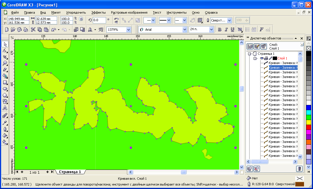

[quote="andlis"]ну вот такой файлик, например. Простейший.
Результат на предлагаемом файле воспроизвести в MI 10.5.2/202 - не удалось. Результаты экспорта окна карты - в приложении.
PS
А что это за ужас у вас такой с контуром? Вы же его уже один раз векторизовали с растра, причем очень грубо. Зачем теперь перегонять в вектор?
PS
print.7z- (42.64 КБ) 518 скачиваний

Замечательно. А как это удалось сделать?Результаты экспорта окна карты - в приложении.
Вообще-то я именно это и спрашиваю - что за ужас такой. Не берусь сразу ответить - не совпадает тезаурус. Грубая векторизация - это когда вектор лишь в общих чертах повторяет растр. В данном случае детальная векторизация - вектор оконтуривает каждый пиксель. Опять же про "уже один раз". Векторизовал я всего один раз. Векторизация растра проводилась в Scanex IP, за что ему отдельное, очередное, каждодневное спасибо. А теперь векторизации не должно быть - задача сохранить вектор-ГИС в вектор-рисунок.А что это за ужас у вас такой с контуром? Вы же его уже один раз векторизовали с растра, причем очень грубо. Зачем теперь перегонять в вектор?
