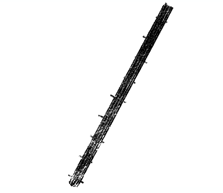

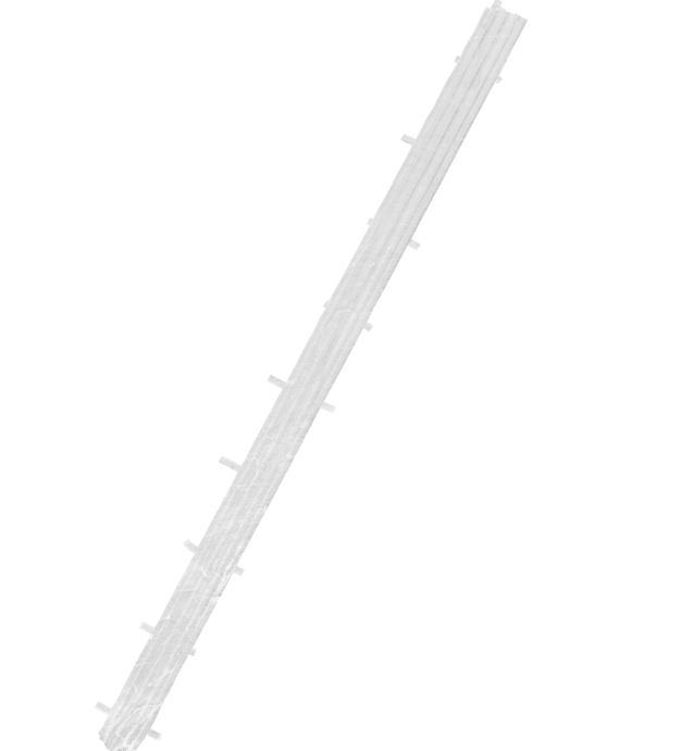

- так выглядит растр в QGIS и если просто использовать просмотр фотографий Windows
- SSS_QGIS.png (47.94 КБ) 8256 просмотров
- так выглядит растр в ArcGIS
- SSS_ArcGIS.png (35.56 КБ) 8256 просмотров

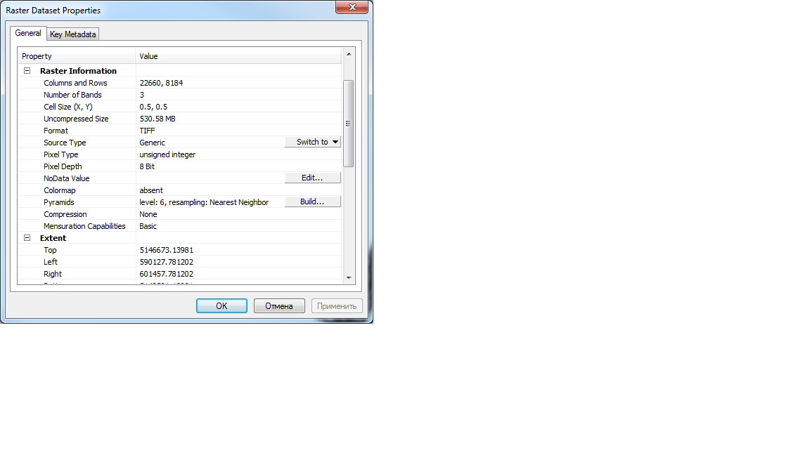

Свойства:
- Свойства растра
- Properties.png (48.85 КБ) 8226 просмотров

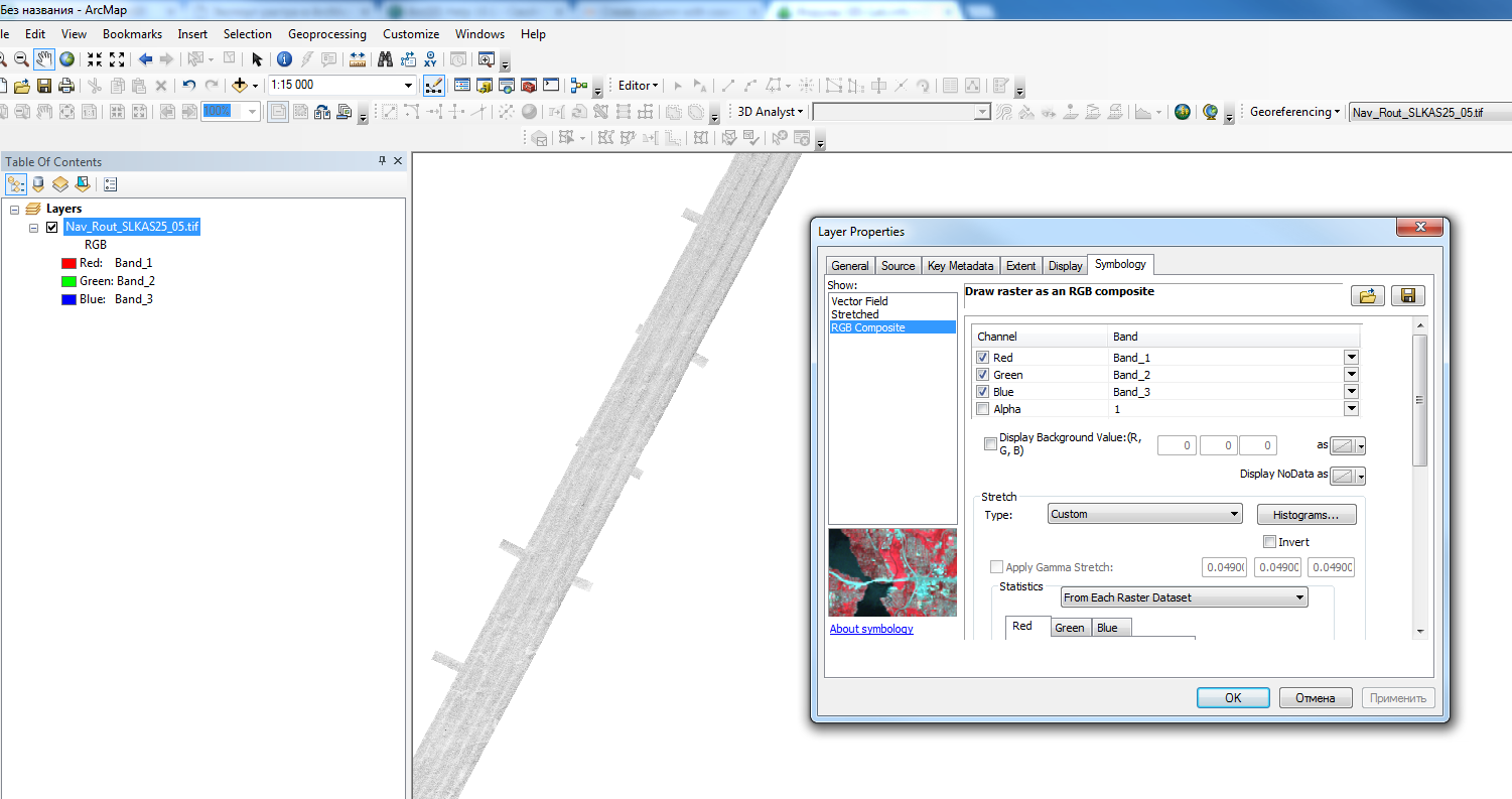

и скриншот Symbology слоя в ArcGIS для полноты картины.

Здравствуйте,
Скриншоты во вложенных файлах.
Стастику считаю, но ничего не меняется.

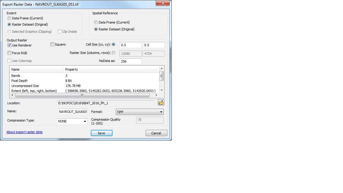

Настроить нормальные цвета для растра получилось с помощью изменения Strech (растяжки). Но теперь проблема в том что, когда я хочу сохранить эти настройки и экспортировать в TIFF без RGB, используя настройку Use Renderer, на выходе растр не получается. В версии 10.0 это работало. Пробовала менять значение No Data, но результат или полностью черный квадрат (значение 256 или пустое поле) или пустой растр без значений (значение 0).
Что-то новое в версии 10,3,1?
- Настройки экспорта
- Export_properties.png (57.86 КБ) 8162 просмотра
- Настройка отображения
- Symbology.png (249.18 КБ) 8162 просмотра
