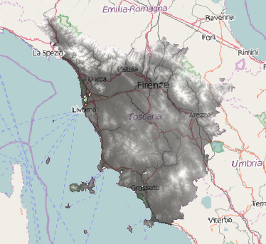

Добрый день, уважаемые форумчане! На днях скачал для своих нужд цифровую модель рельефа и хотел уже было с ней поработать, а точнее - экспортировать часть территории в сетку высот(DEM). Но когда я сравнил координаты для моей территории в программе SAS Planet с координатами в Global Mapper, я понял, что они не совпадают. Раньше я использовал только грубые карты высот SRTM 1 arc second, и с ними подобных проблем не возникало - карты высоты всегда "ложились в правильные" координаты. Но в этот раз я скачал модель рельефа более высокого разрешения - 10 метров шаг сетки и даже 1 метр (LIDAR). И вот тут эта проблема и всплыла. Прикрепляю скриншот, на котором видно, насколько координаты цмр не совпадают с реальными координатами. Помогите решить этот вопрос, буду признателен за помощь.

Давайте пойдем от обратного. Чтобы проверить, насколько правильные координаты имеет цмр я делаю вот что. Создаю в SAS Planet текстуру с файлом привязки .map (проекция по умолчанию - mercator) и открываю в Global Mapper. Если загрузить листик SRTM, то он ляжет аккуратно туда, где ему и место - вот два скриншота доказательства. На одном видимый слой только спутниковый снимок из сас планета, на другом - с включенным отображением слоя srtm данных.
Но с другим цмр более высокого разрешения(не srtm) фокус не удался. Из третьего скриншота
видно, что цмр острова не совпадает со спутниковым снимком, то есть координаты цмр не верны - они сдвинуты много юго-восточнее от настоящего местоположения. Под словом настоящим надо понимать те географические координаты, которые имеет данная территория на самом деле, и на спутниковом снимке в частности. Вот я и обратился за помощью на этот форум, потому что не знаю - возможно ли это исправить. Есть ли в Global Mapper(или другом каком инструменте) способ пересчитать координаты цмр так, чтобы он встал на свое место.
видно, что цмр острова не совпадает со спутниковым снимком, то есть координаты цмр не верны - они сдвинуты много юго-восточнее от настоящего местоположения. Под словом настоящим надо понимать те географические координаты, которые имеет данная территория на самом деле, и на спутниковом снимке в частности. Вот я и обратился за помощью на этот форум, потому что не знаю - возможно ли это исправить. Есть ли в Global Mapper(или другом каком инструменте) способ пересчитать координаты цмр так, чтобы он встал на свое место.-

Координаты цмр также верны если проделать следующее. Я зашел на страницу с описанием проекции EPSG:3003, ссылкой на которую поделился Александр, сохранил файл проекции себе на жёсткий диск. Затем при открытии цмр в Global Mapper в окне выбора проекции нажимаю кнопку "Из файла" и выбираю тот самый скаченный файл проекции - 3003.prj.
В результате настройки проекции и системы координат получаются следующими
А первый раз я сделал так. При загрузке цмр в окне выбора проекции нажал кнопку "Из EPSG", ввел код 3003. Поля проекции, зоны и СК определились автоматически.
Под занавес я перевел исходную проекцию в географическую(Geographic Lat/Long),
чтобы в одном файле проекта можно было использовать цмр и спутниковые снимки из SAS Planet, ну и для успешного экспорта сеток высот. Для проверки загрузил спутниковый снимок - все было на своём месте. Еще раз благодарность Александру за содействие в решении этого вопроса.
Загрузил с этими настройками LIDAR цмр очень высоко разрешения (1х1 м) для острова Эльба - тоже все в порядке.
P.S. Теперь я знаю, что значит индекс 3003 в именах файлов "лидаровских" снимков.
