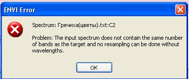

В ENVI не могу на снимке отобразить спектральные библиотеки , для того что бы определить что растет на полях, севооборот.

1) Импортируете снимок в ENVI, прописываете длины волн каналов, если они сами не прописались. Делаете его калибровку как минимум в ТОА reflectance.
2) Импортируете нужные спектры или всю библиотеку в ENVI и делаете ее пересчет под используемую съемочную систему spectrum-lib-import
