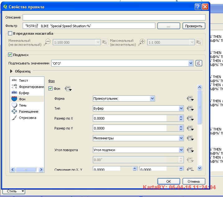

Для вывода необходимой информации фильтрую необходимые строки следующим выражением:
"RSTR1"   ILIKE  'Special Speed Situation:%'
Все работает прекрасно, но ....
у меня атрибутивное поле "RSTR1" может иметь разные имена для этого используется добавочный номер вплоть до 32 ("RSTR1_32" ) и так до "RSTR32_32".
Атрибутивных полей может быть от "ни одного" до ... очень много. Поля могут присутствовать все одновременно. И номера могут иметь произвольную нумерацию.
Собственно, перепробовал разные варианты прописать регулярные выражение для перебора атрибутивных полей. Ничего не получилось.
Прошу помощи у сообщества.

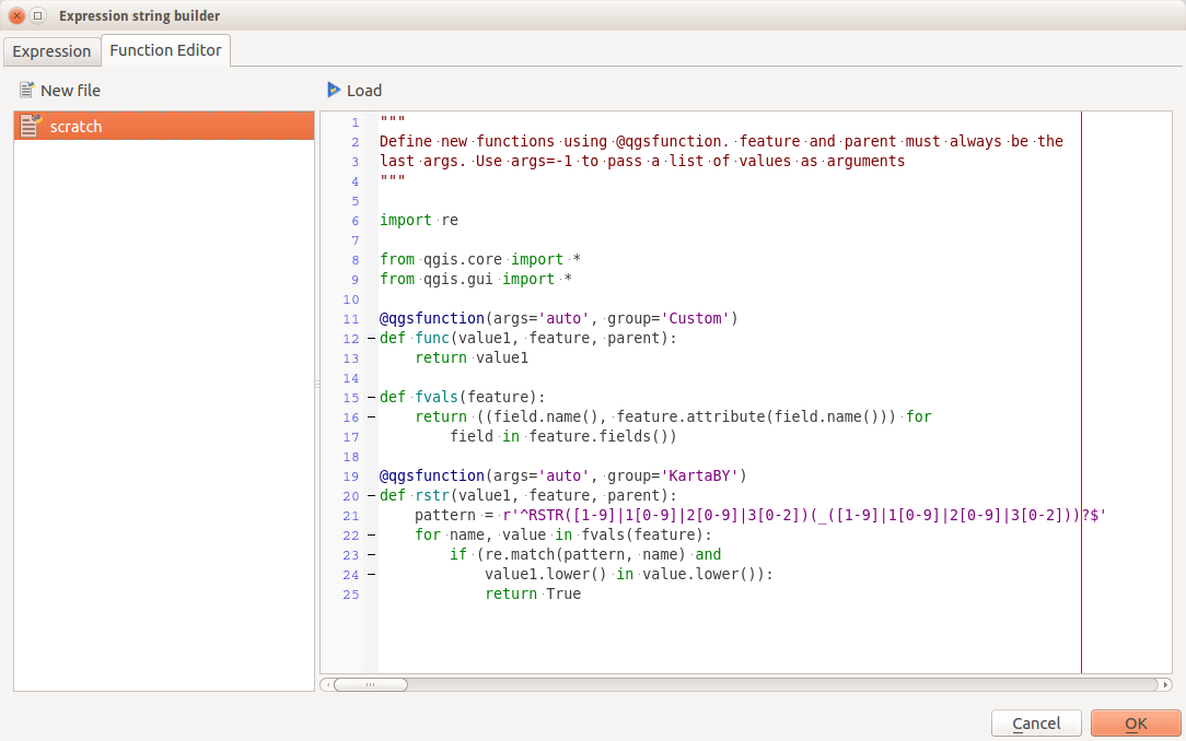

1. Нажимаем на ...
2. В открывшемся окне переходим во вкладку Function Editor и пишем 2 функции: fvals и rstr, которая потом будет использоваться в QGIS
3. После этого нажимаем Load
4. В выражении для фильтра пишем rstr('Special Speed Situation')
Всё понятно?

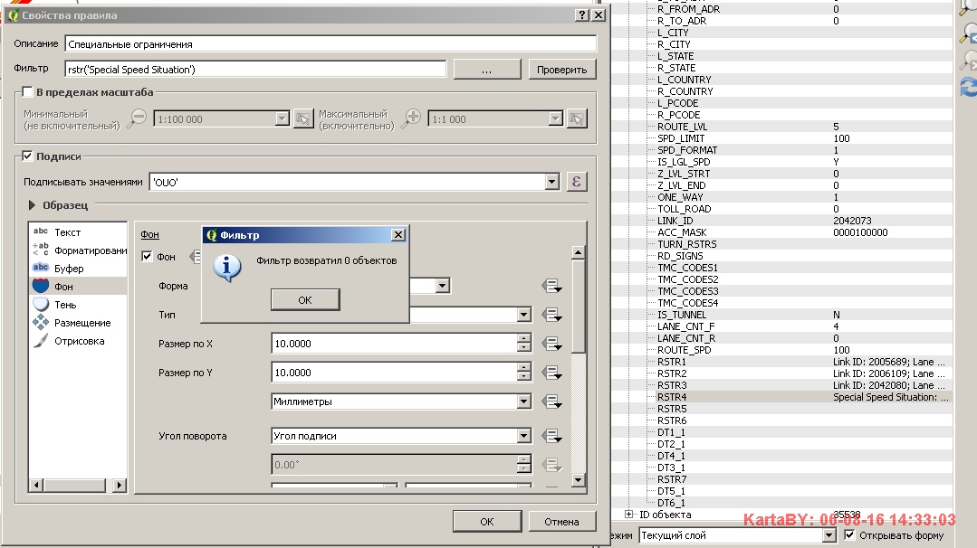

Попробовал с функциями. Не очень у меня получается, а точнее ничего не получилось.
С программированием я как обезьяна с гранатой.

UPD.: Похоже, вы просто забыли написать (6-я строка в моём примере):
import re

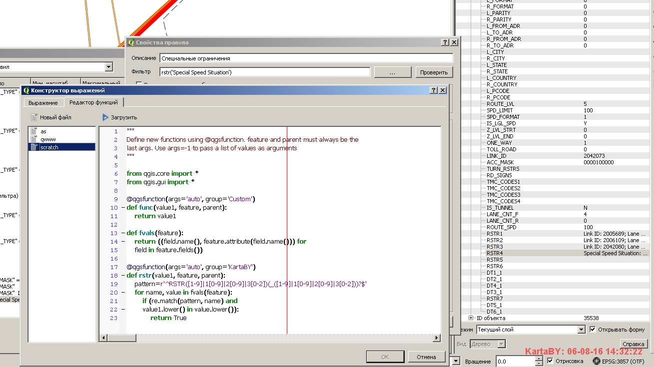

Сообщение Denis Rykov » 09 июн 2016, 14:44
Немного поправил код функции, обновлённый вариант:
@qgsfunction(args='auto', group='KartaBY')
def rstr(value1, feature, parent):
	pattern = r'^RSTR([1-9]|1[0-9]|2[0-9]|3[0-2])(_([1-9]|1[0-9]|2[0-9]|3[0-2]))?$'
	for name, value in fvals(feature):
	    if value != NULL:
		    if (re.match(pattern, name) and
		        value1.lower() in value.lower()):
			    return True
