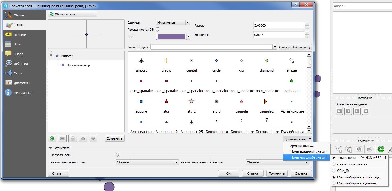

- Сообщения: 5369
- Репутация: 1021
- Откуда: Ё-бург
Re: Импорт из Excel данных с адресами и наложение на веб-кар
как то так
- scale1.png (97.37 КБ) 10452 просмотра
у меня версия QGIS 2.14.2 и я так и не смог найти то что отображено на рисунке,
но в разделе диаграммы я нашел способ масштабировать размер круга от числа в определенном поле

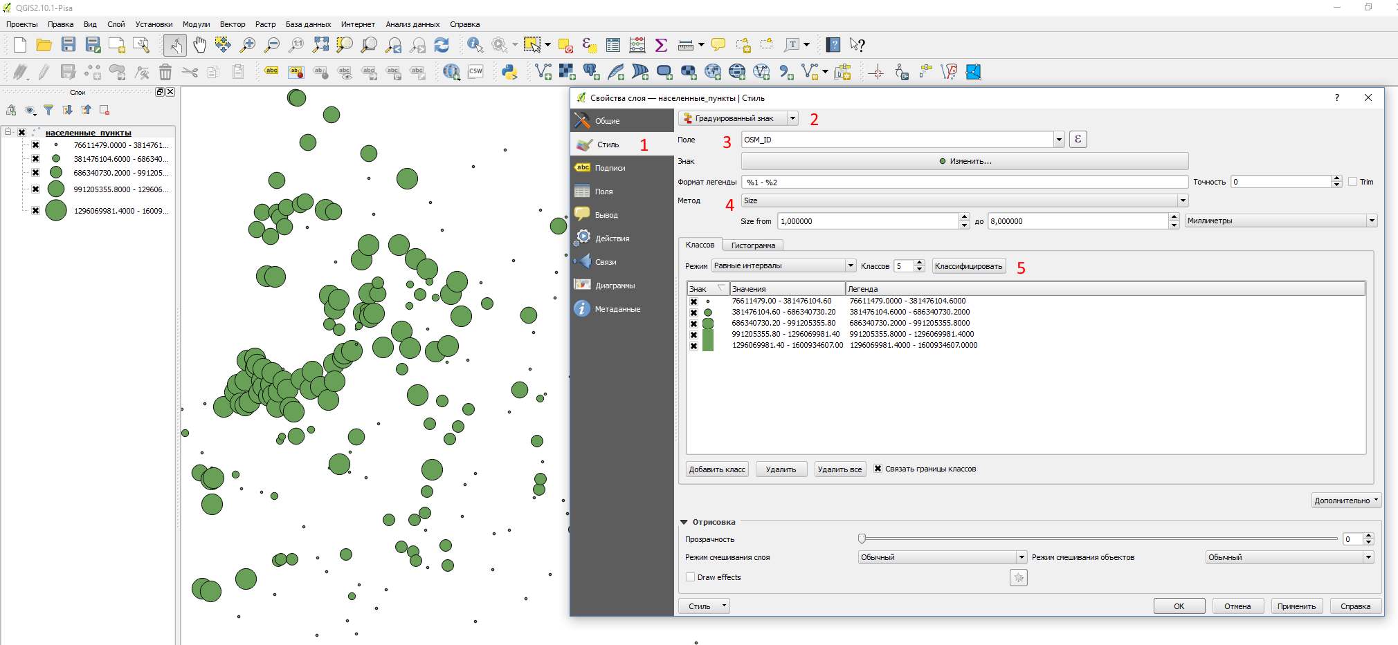

Без меня уже ответили и это радует.
В последних версиях это перенесли немного в другое место
1) вкладка таже Стиль
2) в списке выбираете Градуированный
3) в списке выбираете поле таблицы
4) в списке выбираете Size
5) выбираете тип классификации и на кнопочку классифицировать
