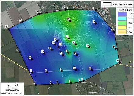

(дальше может быть несусветная чушь, т.к. я новичок не только в QGIS, но и в ГИС вообще) Нанести-то можно, но как потом сохранить этот "креатив" в виде карто-схемы? Правда, я не пробовала наносить векторный слой точек, а просто уперлась в эту проблему и не сдвинулась с места( В MapInfo я рисовала картинки, как во вложении, а сейчас надо сделать похожее в QGIS, да еще и с изолиниями, но это уже другая тема. А пока что добавлю свои точки и попробую сохраниться. Спасибо!!

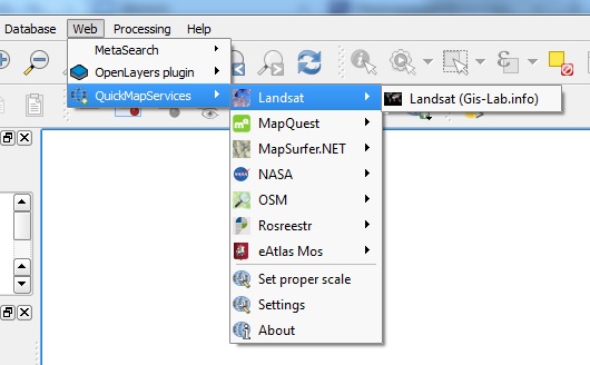

Берите бинговские снимки через плагин QuickMapServices.
owlly21
Сообщения: 8
Зарегистрирован: 14 май 2016, 20:08
Re: Сохранение фрагмента карты Google в QGIS
Сообщение owlly21 » 15 май 2016, 11:40
Квикмапсервис не дал мне бинговских снимков(
Но бинговские есть в опенлейер, и да - бинговские снимки хороши)

1. почитайте описание плагина
http://gis-lab.info/qa/quickmapservices.html
2. обратите внимание на п. 5 статьи
3. для создания карт (картинок, иллюстраций) и визуального материала отчетов (т.е. некоммерческое использование) подложки можно использовать с указанием источника данных
