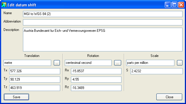

Сообщение Игорь Белов » 14 май 2016, 01:53
Это очень похоже на то, что надо. Отличие в параметре false_northing. Можно использовать, если у координаты X отбросить 5000000. Важно, что параметры датума даны для метода "Position Vector transformation", а PHOTOMOD пользуется методом "Coordinate Frame rotation". Поэтому параметры вращения должны быть отрицательными.
Проще всего изменить датум "MGI to WGS 84 (2)", удалив минусы у параметров сдвига и масштаба. Значения параметров разворота похожи на правильные: они отрицательные, а величины даны в единицах 0.0001 града (десятичного градуса).

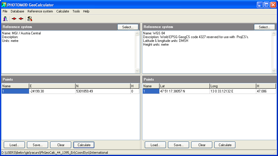

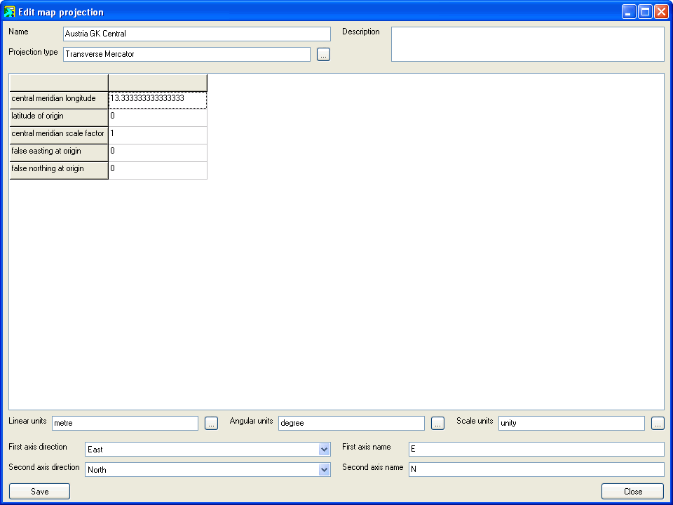

Сообщение Игорь Белов » 14 май 2016, 12:48
Орхан писал(а):чтото не выходит у меня. попробую другой софт какойнибудь
Это не так уж сложно. Создадим новую систему координат на новом датуме:
в новой проекции:
и вычислим:
Отличие от результата PROJ.4 около 0.01 метра. Кстати, там я использовал трансформацию
+towgs84=577.326,90.129,463.919,5.137,1.474,5.297,2.4232

Сообщение Орхан » 15 май 2016, 00:56
Огромное спасибо . За скрины и обьяснения. Я просто оставил минус у значения Scale -2.4232 вот скорее всего изза этого не попадало .
