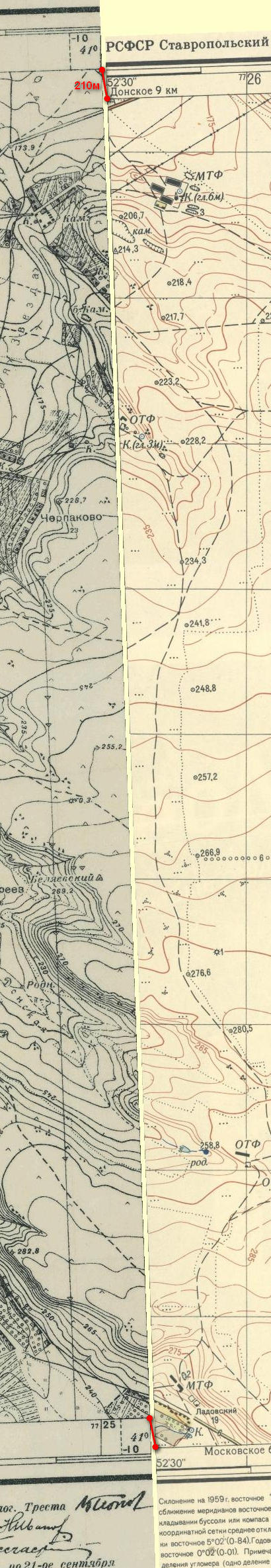

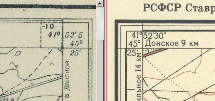

Помогите понять, пожалуйста! См. вложение: слева карта 1:25000 1937 года (привязка в СК-32), справа соседний лист, но уже 1959 года (привязка в СК-42). При одинаковых географических координатах углов, почему получается вертикальный сдвиг на 210 метров? Ведь даже по горизонталям и другим объектам видно, что края карт не совместимы. :?:
привязанные карты в Global Mapper
часть смежного угла рамки обоих карт

разные датумы

А 1937 г не было датум Пулково-42
С уважением,
Биннат Халилов
Сообщения: 2243
Re: Почему сдвиг при одинаковых координатах?
Сообщение Игорь Белов » 05 май 2016, 16:07
Внимательнее смотрите на сетку прямоугольных координат. СК-32 была на эллипсоиде Бесселя. Посмотрите эту тему. Воспользуйтесь ценной ссылкой в оригинальном сообщении.
