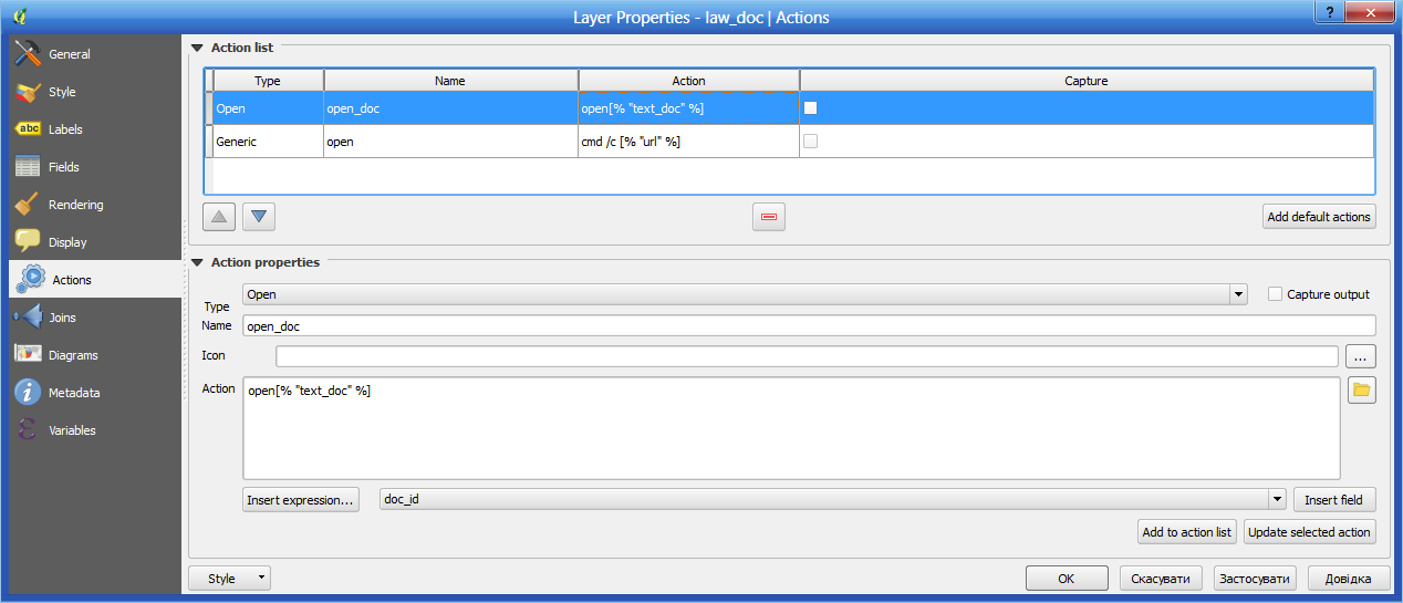

Добрый день. Хочу сделать так, что бы прямо из QGIS можно было открывать документы (word,pdf).
1) Создала поле с типом File Name, куда записывается путь к файлу.
2) Создала действие. Используя два варианта (приложила на скриншотах).
Варианты действий

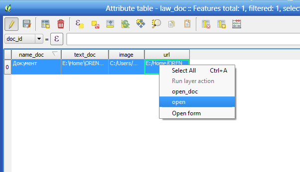

Но первый вариант вовсе не срабатывает, а второй только при вызове действия из окна карты. А если вызывать действие из таблицы атрибутов, то открывается окно командной строки открывается и на этом все. (скриншот ).
Не понимаю почему так. Подскажите как можно сделать так, что бы при нажатии на эту ссылку открывался документ?

Проверил второй вариант - действительно, из таблицы атрибутов действие не срабатывает.
Предлагаю альтернативный вариант:
Выберите тип поля "Внешний ресурс" и поставьте галочку "Use a hyperlink for document path (read-only)".
Теперь если в таблице атрибутов перейти в режим формы (правой кнопкой на строке - "режим формы" или с помощью соответствующей кнопки справа внизу в таблице атрибутов), то появится кликабельная ссылка на файл. Для вызова этого же меню на карте можно использовать инструмент "Определить объекты".

Да, так работает, спасибо!
