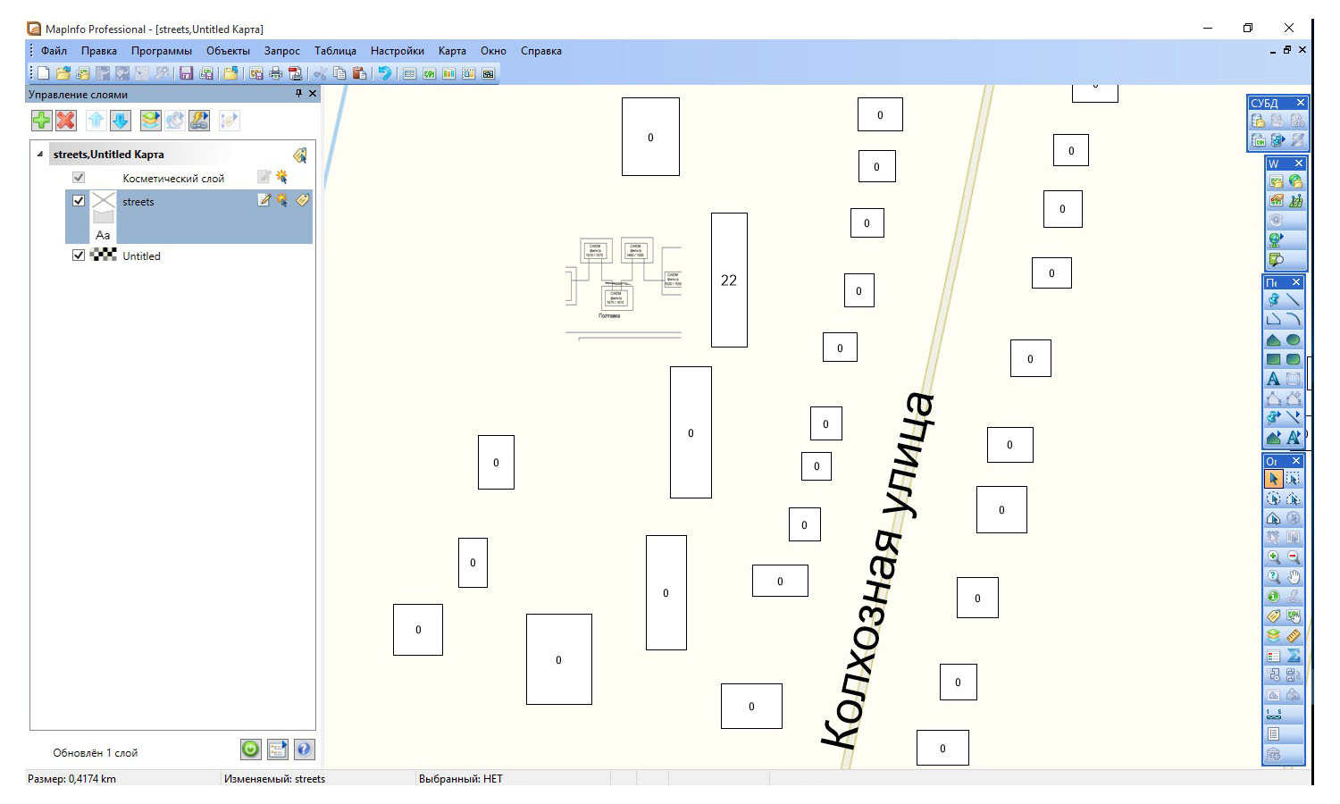

Re: как вставить jpg в определенное место на активной карте.
вот что бы вот так вот. только масштабировалось
- вот так.jpg (149.55 КБ) 13090 просмотров
в гуглтак а куда вставлять эти строчки? в mapbasik?
это для печати или посмотреть?вот что бы вот так вот. только масштабировалось
так надо только для просмотра. печатать не надо.
просмотрю сейчас ссылки, по первой должно получиться. спасибо большое ))))!!!!!!
- возможно..., если Вы их вставите, то при изменении масштаба схемы и картинки будут увеличиваться или уменьшаться соответственно ...вставить эти картинки так что бы они увеличивались или уменьшались при изменении масштаба. возможно ли такое вообще?
Только нужно с начало для себя решить "зачем?", ИМХО, MapInfo, также как и QGIS не самая приятная штука при работе со схемами ... Более верный выбор "для посмотреть" любой CAD, из бесплатных, тот же NanoCAD, основу (улицы, дома) в него можно загрузить из того же MapInfo через dxf, растры схем вставляются в нужное место как растровый объект ... Если уж заморачиваться с MapInfo или QGIS, то можно делать "горячие" ссылки, т.е. на векторный примитив (точечный условный знак задвижки либо чего еще другого) привязана гиперссылка на растровый файл, который и отобразится при наведении на него мышкой и т.п.
я так и сделал, через ссылку, тоже удобно получилось. Причем не картинку, а файл из splan. Теперь при наведении открывается сам Splan и можно редактировать схему.
