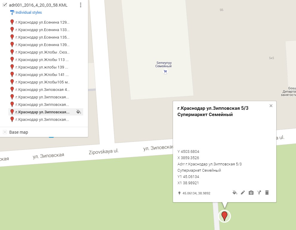

Re: Помогите понять что за формат координат
Как выше предсказал
Путем несложных манипуляций, связанных со сдвигом в право на 2 разряда (деление на 100) и умножением оставшегося на 10/6, получаем градусы.десятичные градусы.
1-ое число широта, 2-я долгота. Формат любим некоторыми видами навигаторов. А уж какой из глобусов использован, так сразу сказать сложно, очень возможно, что WGS84. По крайней мере, образец пересчитанный в KML через MapInfo, в Google Earth попал в Краснодар и в названные улицы плюс-минус 50 метров.
Градусы(первые 2 разряда), минуты - все остальное.trir писал(а):ddmm.mmm
