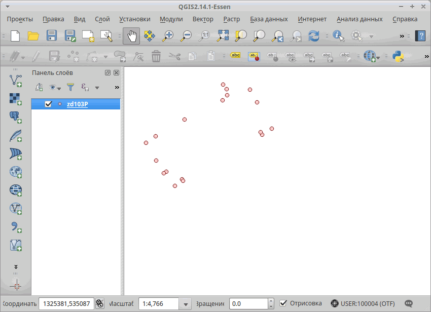

Начнём с настроек систем координат:
[Установки] → [Параметры…] → [Системы координат] → [Система координат для новых слоёв]
Предлагаются варианты:
  • запросить СК
  • использовать СК проекта
  • использовать СК по умолчанию
Обычно я выбираю второй. Давайте ради наглядности выберем первый: для новых слоёв и слоёв с неизвестной СК спрашивать СК.
Откроем файл zd103P.csv в текстовом редакторе.
1324991.63,535201.95
1324967.96,535186.9
1324963.96,535192.8
Так. Разделитель полей запятая, разделитель десятичных разрядов точка. Все символы из ASCII, так что кодировка не имеет значения. Строка заголовков отсутствует. Координаты в метрах, вероятно, в МСК-?? зона 1.

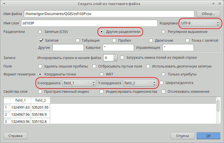

Запускаем открытие слоя из текстового файла.
Диалог
Выбираем файл. На кодировку в данном случае внимания не обращаем. Подходит вариант разделителей "Запятые (CSV)", однако в варианте "Другие разделители" можно выбрать нужный явно. Ну и не путаем координаты X и Y. Жмём OK. Получаем диалог выбора системы координат (привет от настроек), выбираем МСК-?? зона 1 и любуемся точками на карте.
Точки на карте

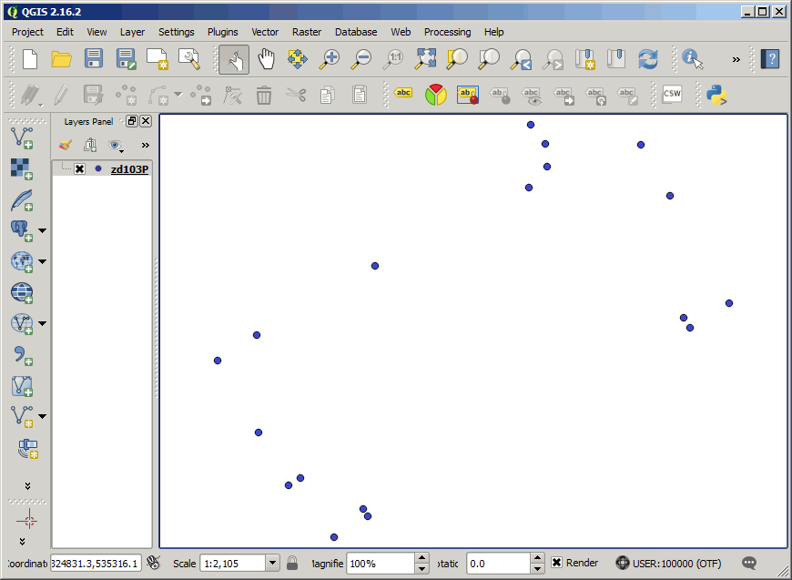

В QGIS 2.16 под Windows работает:
LibreOffice — мой единственный офисный пакет. И от него в данном случае не может ничего зависеть. CSV-файл можно внимательно просмотреть в текстовом редакторе, — текстовый файл и в Африке текстовый, чем его ни создавай.
