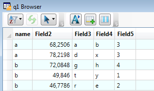

Есть данные в MapInfo (рис.1).
Как написать запрос так, чтоб в результате получились данные как в таблице на рис.2. (То-есть в результате нужны минимальные значение из колонки Field2 относительно колонки name)

Нет MapInfo под рукой, но как-то так:
Select name, Min(Field2) From q1 Group By name

Сообщение xtxskif » 19 апр 2016, 18:45
спасибо
