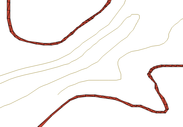

Дополнение: в слое "GORIZONTALY_L" есть ещё и полигональные объекты — утолщённые изогипсы. С ними бороться будет посложнее, т.к. каждая такая "изолиния" состоит из кучи треугольных полигонов (см. картинку). Можно было бы "слить" треугольники в один полигон и потом получить срединную линию единого полигона для каждой изолинии. А лучше вообще пойти через растеризацию, сделать т.н. "скелетон", а потом снова векторизовать.

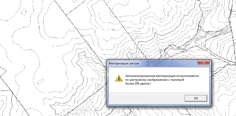

Возникла проблема в Маппере (не дает экспортировать - нелицензионная версия)))
Через друзей пытаюсь достать все что нужно
Пока есть растр, я его привязал.
Однако выдает ошибку ГИС Карта - типа цветность высокая.

Измените глубину цвета в любом растровом редакторе на 256 цветов, а еще лучше меньше (36 или 16 цветов)
