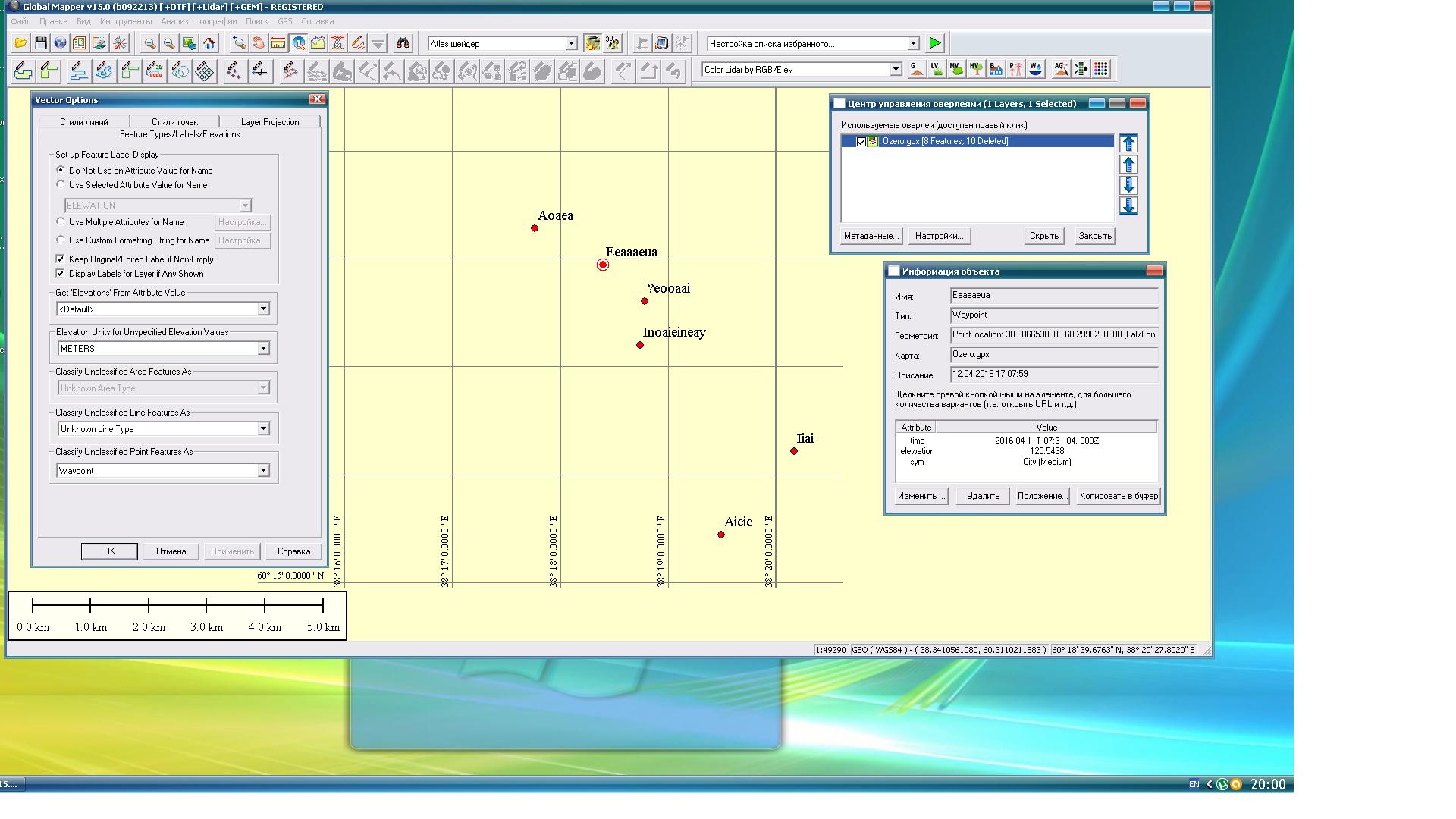

Здравствуйте! Имеется файл точек в формате KML, экспортированный из SAS. Открываю его в GM15.0, меняю атрибуты(символы) - экспорт в GPX. При открытии файла GPX все подписи точек отображаются "кракозябрами"(не знаю, как правильно пишется это слово). Пробовал другой вариант. Поиском по атрибутам и названию выделял все точки, менял атрибуты по образцу другого файла GPX, к-рый корректно открывается, создавал новый слой, далее, экспорт в GPX. Результат тот же. Также пробовал исходный KLM файл не экспортировать, а конвертить. То же самое. Помимо этого, экспортированный GPX не загружается в MapSource. В чем может быть причина? Спасибо!
ЗЫ Конечно, везде в настройках кириллица.
Внешний вид и настройки экспортированного файла GPX

По снимку не видно, чтобы в GM была присвоена кириллица типу объекта. Там это можно настроить, хоть и муторно -- каждому типу нужно поменять язык шрифта.

Ну я уж не стал делать скриншоты меню Config, но поверьте мне на слово все нужные мне векторные объекты(точки, линии, полигоны) в кириллице изначально, при первой настройке программы. БейсКамп работает с файлами, к-рые уже залиты в прибор или на карточку, а мне залить-то и надо, поэтому MapSource.
