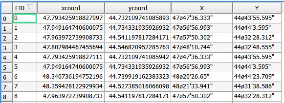

Доброго всем! Господа , помогите советом. Мне нужно чтобы в атрибутивной таблице отображался правильный значек градусов после выполнения этой крошечной функции, но этого не происходит. Вместо него другая буква. Что я делаю не так? Просьба к убогости моего решения не придераться , ибо я питон изучил вчера. Для южных широт доработаю его позже.

смотрите предпоследнюю строчку. А в целом функция пересчитывает градусы из десятичной формы в классическую dd mm ss.
Версия QGIS- 2.8.8
OS- Windows 8.1-x64
см . колонки "X" и "Y"

Попробуйте в предпоследней строке заменить chr(248) на chr(186) или chr(176)

Замените chr(248) на chr(176).

chr(176) сработало!!!
