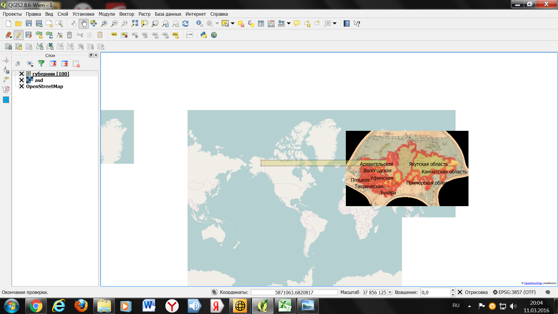

Здравствуйте. В QGIS был создан Shape-файл, в котором отрисовываю губернии Российской империи. Возникла проблема с отрисовкой Камчатской области, программа отмечает ее сразу в 2х местах на карте
Подскажите, пожалуйста, что делать

выберите другую проекцию

Это не баг, это фича (c). QGIS нормирует отображение объектов так, чтобы их узлы были в диапазоне ±180° от центрального меридиана проекции. Два простых правила:
  • используйте проекцию, центральный меридиан которой находится в середине территории (+lon_0=100 для России);
  • разрезайте объекты по меридиану, отстоящему от центрального на 180°.

Подскажите, а можно ли что-нибудь сделать, чтобы не перерисовать карту в новой проекции?
