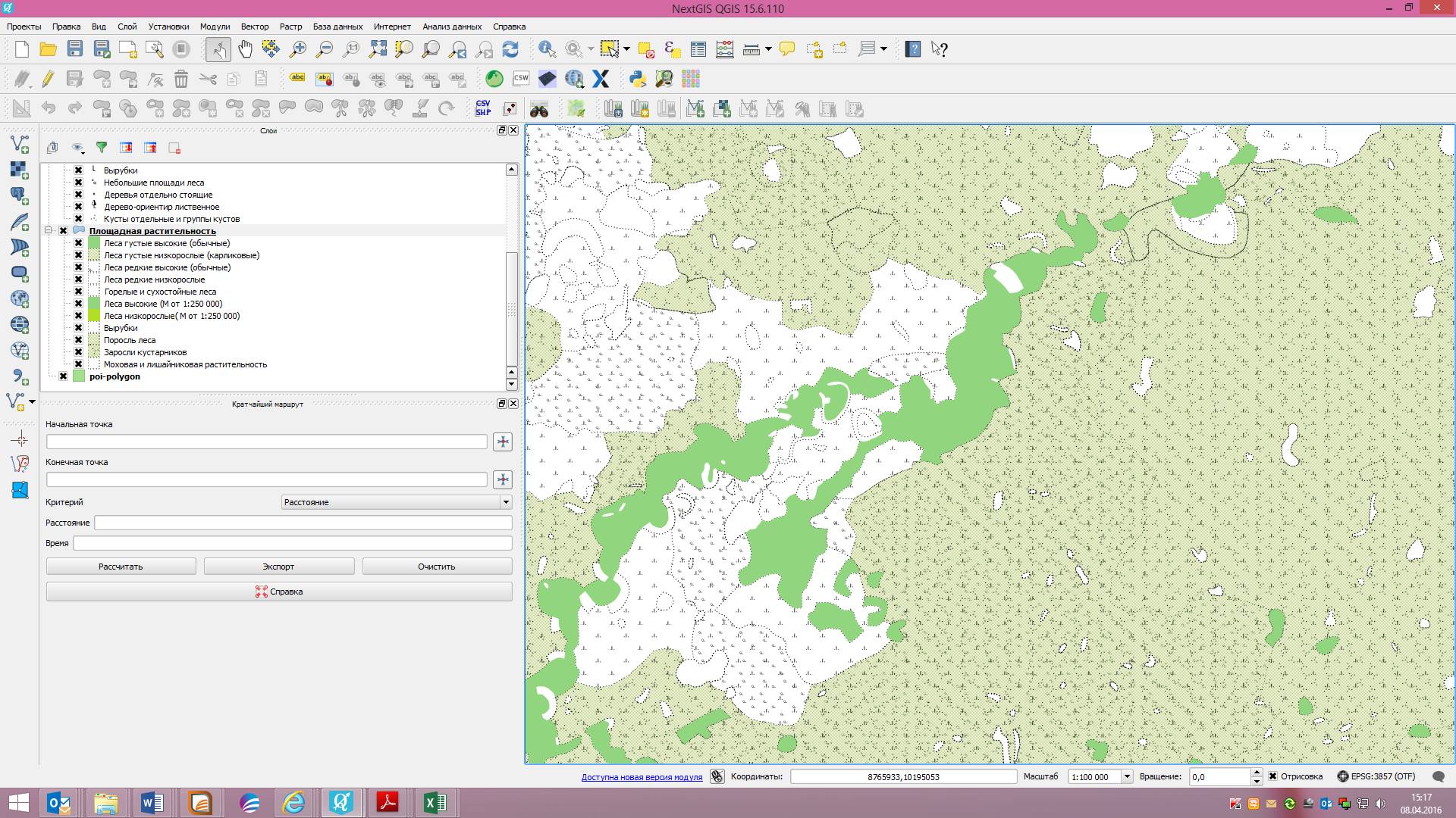

Коллеги помогите разобраться, с qgis, а именно с перекрытием полигонов.
Есть некий большого объема слой(ЯНАО), с растительностью, в котором множество различных полигонов, вся загвоздка что многие перекрывают друг друга. Вопрос как сделать что бы полигоны не "просвечивали"?

Судя по картинке, там не в ошибках топологии дело, а в комбинациях типов растительности, то есть так и задумано, чтобы полигоны накладывались. Выглядит, конечно, не очень красиво, но для определённых задач может быть удобно.

Да-да Вы совершенно правы. в ArcGIS готовый проект смотрится вполне годно, полигоны не просвечивают друг друга и так же накладываются.

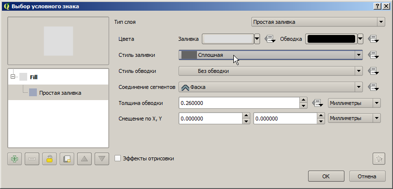

В легенде тычете в белый квадратик напротив "Леса редкие высокие (обычные)" и меняете стиль заливки с "Без заливки" на "Сплошная".

Не то. Ему, вероятно, нужно поменять порядок отрисовки символики слоя.
[Properties] -> [Style] -> [Advanced] -> [Symbol levels...] -> [Enable symbol levels]
