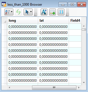

Подскажите пожалуйста, кто знает, как пронумеровать ряды в таблице MapInfo (см. рисунок)
Результат в колонке Field4 должен быть 1 ряд - 1, 2 ряд - 2, 3 ряд - 3, и т.д.
Например в таблице у меня 100 рядов, то есть в результате, в колонке Field4 у меня будут пронумерованы ряди от 1 к 100. Также подскажите мне как создать выборку с первых 50 рядов.

Номер строки задается функцией rowid.
Соответственно, через table - Update column - column to update: Field4 - value: rowid
Если строки пронумерованы, выборка первых 50 через sql select:
where condition: Field4<51
