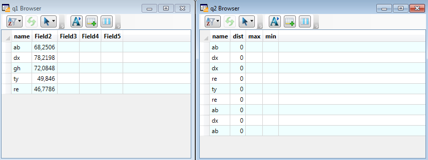

Есть 2 таблицы (q1 и q2) в MapInfo (см. рисунок). Колонка name в обоих таблицах имеет одинаковые значение. Как добавить в колонку Field5 (табл. q1) количество повторений значений в колонке name (табл. q2).
Например в 1 ряду колонки Field5 (табл. q1) результат должен быть 3 (потому что ab встречается 3 раза в колонке name (табл. q2)).

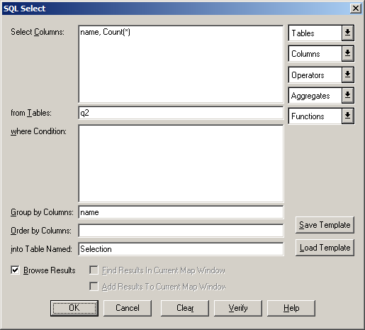

Посчитаем, сколько раз повторяется "name" в таблице "q2":

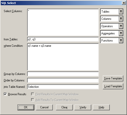

Сохраним выборку в слой "q3". Откроем "q3.TAB". Объединим таблицы "q1" и "q3" по полю "name":

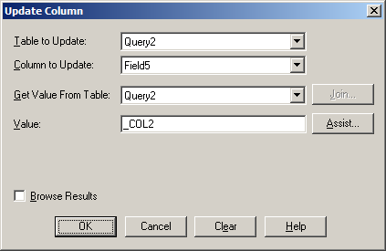

В выборке обновим поле "Field5" значениями частот из колонки "_COL2":
Сохраним таблицу "q1".
