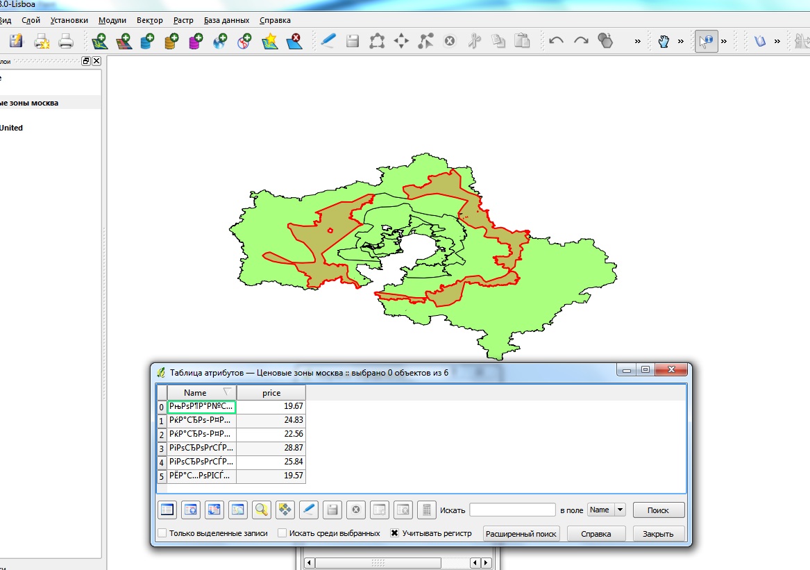

Здравствуйте! Помогите новичку разобраться, пожалуйста
Есть две векторных карты, на каждой из них свои полигоны с разной атрибутивной информацией. Мне нужно в итоге получить одну карту, на которой будут новые полигоны в соответствии с пересечением границ полигонов двух исходных карт. И список к ней, в котором будет обновленная атрибутивная информация.

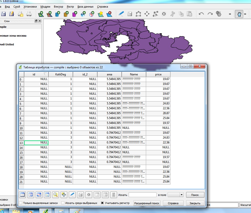

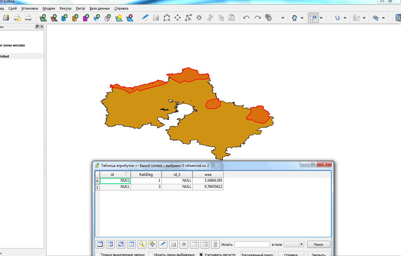

Сделала, как Вы сказали. Во вложениях две изначальные карты и скомпилированная. На ней новые полигоны какие-то появились, но не понятно по какому принципу. И площади не изменились, вот. Как то можно это исправить?giser писал(а):Vector > Geoprocessing Tools > Intersect
- hftjk.jpg (271.65 КБ) 8947 просмотров
- erht.jpg (178.18 КБ) 8947 просмотров
- tdrhh.jpg (140.87 КБ) 8947 просмотров

Между слоями точно полное геометрическое соответствие? Если судить по результату, то, похоже, что "не все со всем пересекается". Но могу ошибаться. Проверьте.
Площади автоматически не пересчитываются. Нужно пройтись калькулятором геометрии.

Я бы для начала спросил - "Вы точно все понимаете на карте? А в проекциях?" Потому как теория - хорошо, но Московская область ни на одной карте для Московской области, а равно Европейской части РФ, выглядеть так не может.
Теперь практический совет автору: карта границы МО - не секретна, и точно не является на текущий момент объектом серьезного авторского права, - совет: выложите ее здесь или скажите где взяли. 10 контуров, может и плод серьезных расчетов, но выложите их то же, тогда отвечающим, если они пойму, что именно вы хотите, будет проще давать советы. Потому как пока что я вижу, как какие то червяки выедают части МО. А в чем тогда проблема - кого с кем пересекаем?

Хорошо, пусть не червяки, а плюшки на теле области. Я не увидел в описании данных, геометрии пересекаемых объектов, если один из объектов территория МО, а второй какие то закорюки, целиком в границах МО, то это один вопрос - "что получилось - что нет?", а если пересекаются два слоя из "закорюк" - другая. Не вижу и описания топологической корректности слоев - раз что то не работает в "дробление пересечением", то первое место где ищут - это корректность слоев. Предположительно второй слой (картика 3) не имеет самопересечений, т.к. контура разнесены, но вот картинка 2, такой уверенности не дает.
