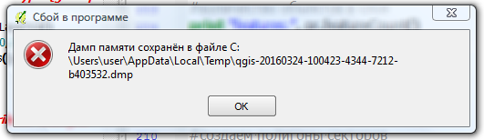

друзья, подскажите, плизз
поставила новейший кугис 2.14 Эссен (через виндовский экзешник), время от времени прога вываливается и выдает сообщение, что дамп памяти сохранен по такому-то адресу.
есть ли от этого дампа какая-нибудь польза, или он только для отчетности об ошибках? может, из него что-нибудь восстановить можно?

nadiopt писал(а):может, из него что-нибудь восстановить можно?
иногда можно восстановить причину ошибки, данные никакие там не сохраняются

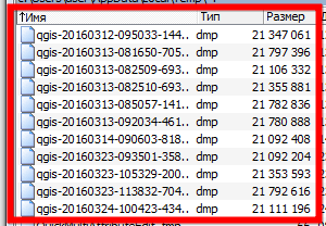

У меня установлен КуГИС 2.12.2 - Lyon, иногда падает с сообщением о дампе, и каждый раз падает при закрытии проекта КуГИС. Приходится периодически чистить папку Темп, т.к. средний размер файла-дампа составляет около 20 мгб.
