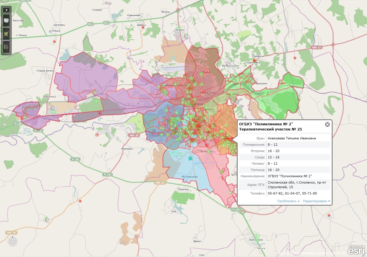

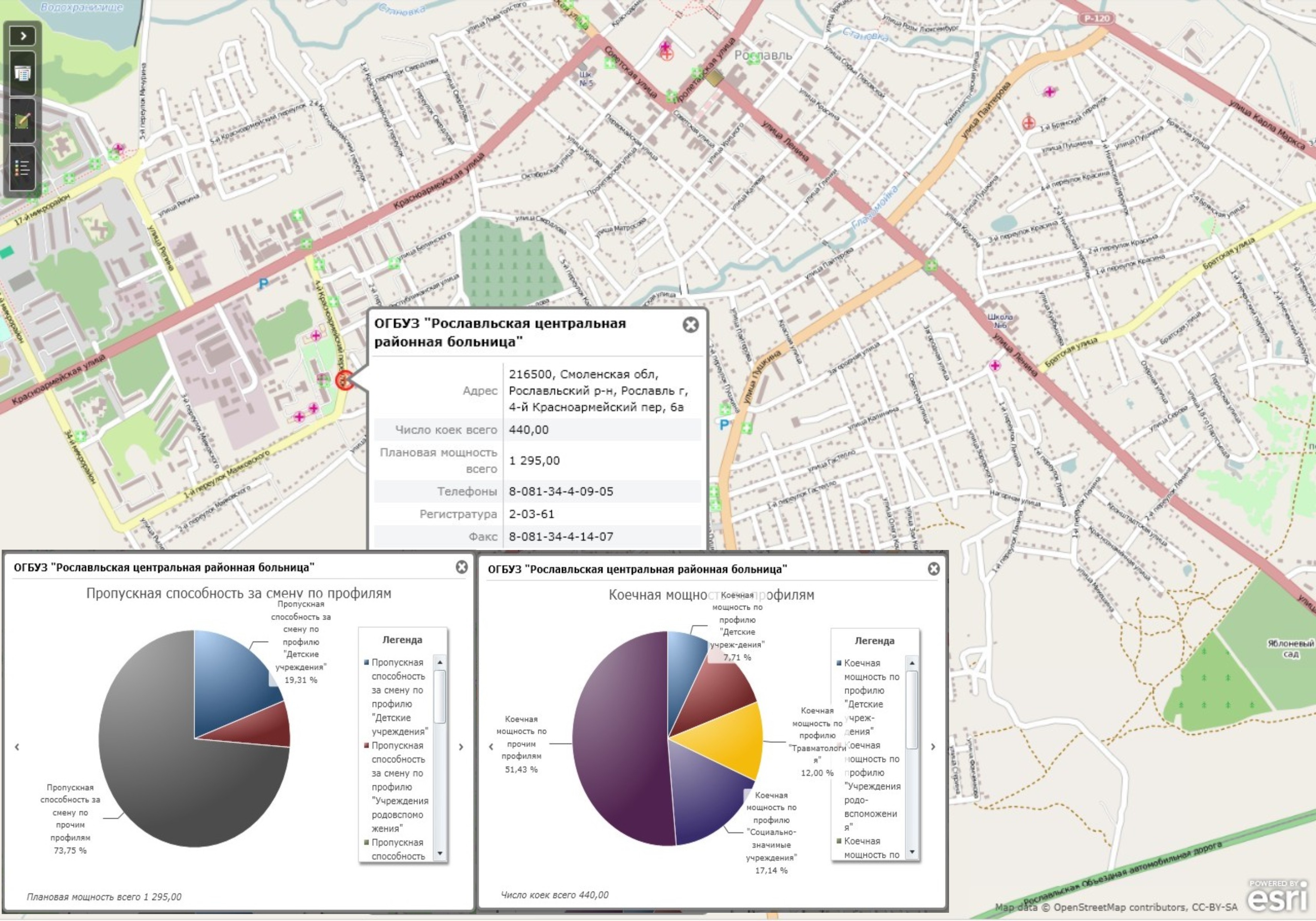

Посмотрев семинар Антона Новичихина Сервис ArcGIS.com в 2012 году я активно использовал этот сервис. Было загружено более 70 слоев с разнообразной статистикой здравоохранения. Тогда было возможно 2 режима редактирования карт Map Viewer JavaScript и Explorer online (Silverlight). Позже было сообщение на сайте.
В январе 2016 все ссылки на созданные мной карты были изменены и редактирование возможно только через JS.
При попытке открыть карту выпадает меню:
1. Открыть во вьювере карт (переход в JS).
2. Открыть в ArcGIS for Desktop
3. Создать презентацию
Слои загружаю, но сделать нормальную легенду, зависящую от поля таблицы не получается. Нет возможности создавать графики и диаграммы – это было очень здорово и легко делать в Explorer online (Silverlight). Возможности вьювере карт весьма ограничены по созданию, редактированию карт. Возможно ли сейчас использовать подобный функционал (Silverlight)?

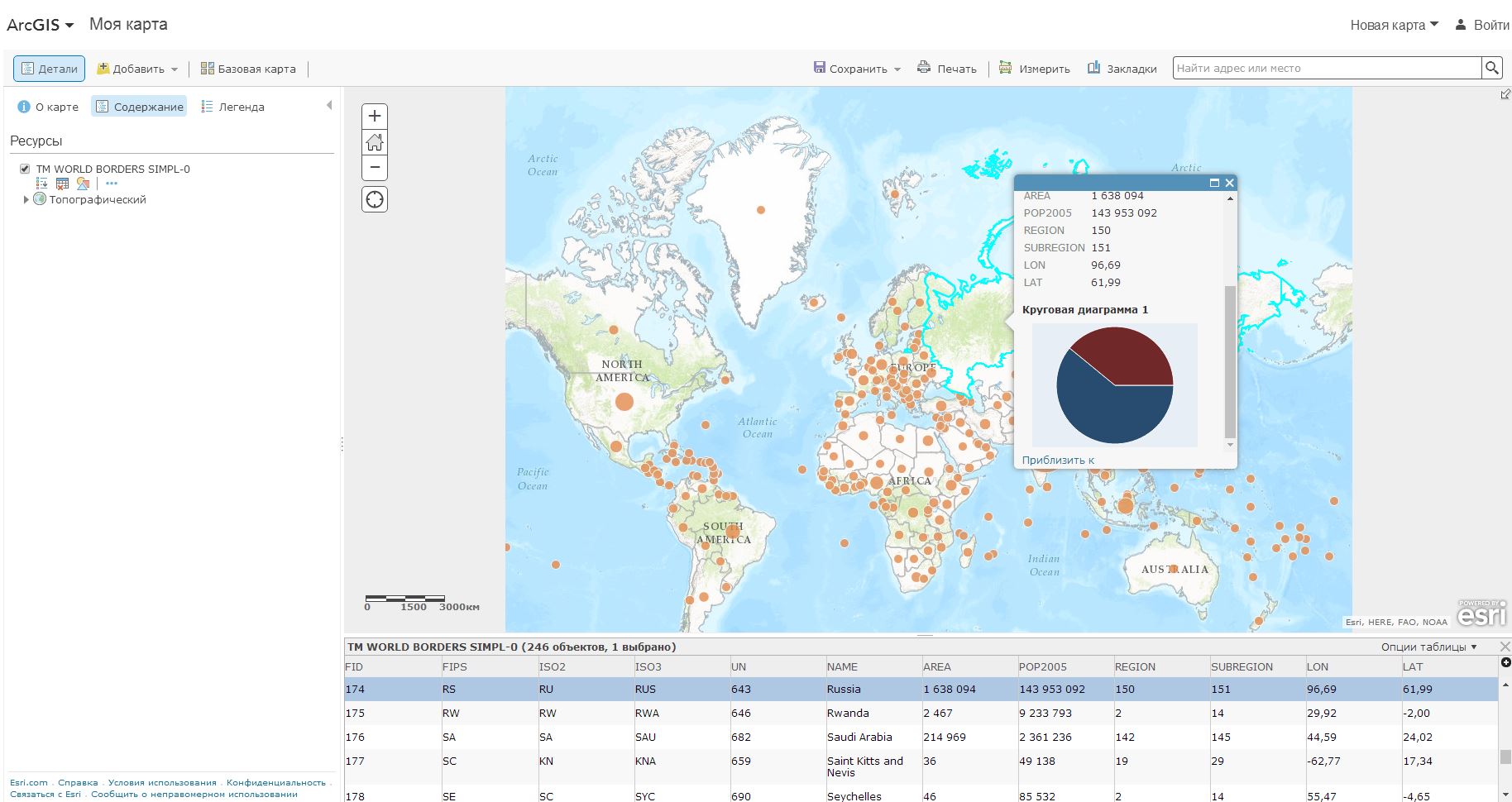

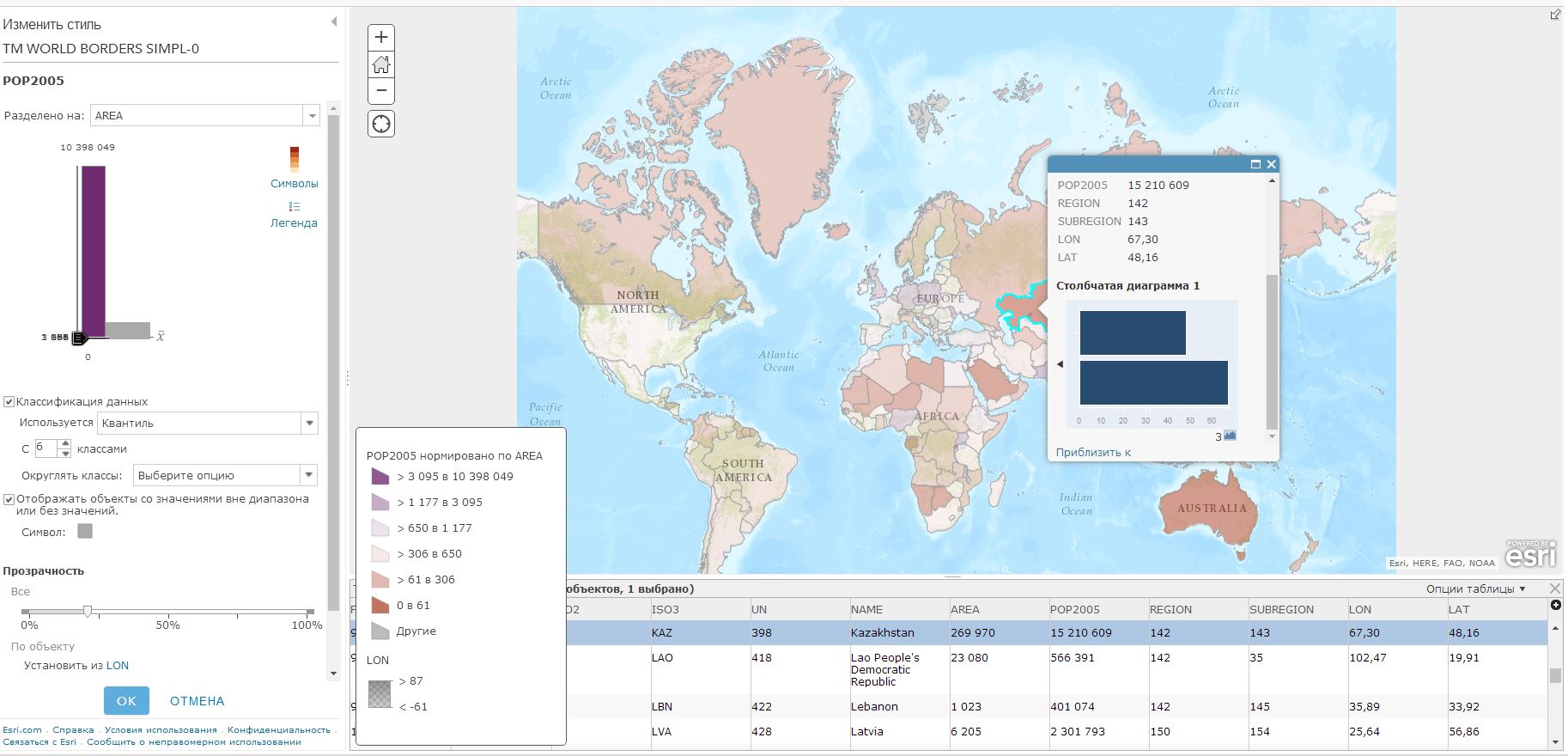

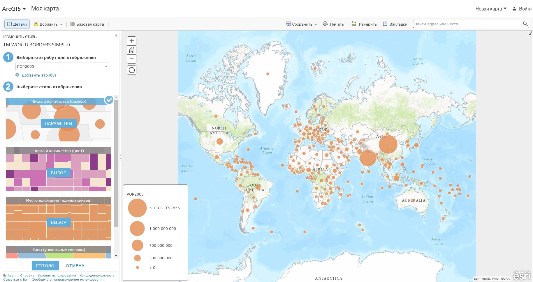

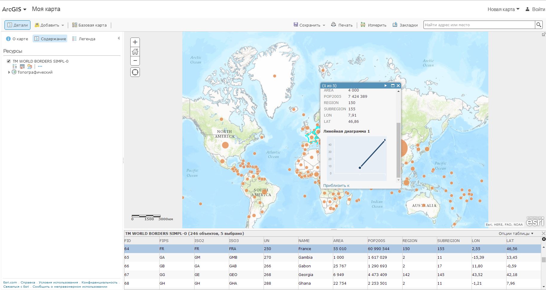

настройка отображения по атрибутам возможна, так же как и добавление графиков и диаграмм в инфоокно.
правда, придется попотеть, чтобы настроить внешний вид окон и легенды.
почитать про оформление можно здесь
про оформление слоев различными способами на основе атрибутов
про настройку всплывающих окон и диаграмм в них. графики и круговые диаграммы там доступны
