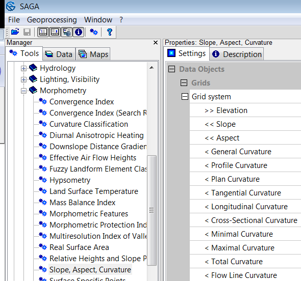

Суть задачи: мне нужно рассчитать плановую и профильную кривизну по имеющемуся снимку SRTM.
Я прочитал эту статью gis-lab.info/qa/geomorphometric-parameters-theory.html , и в ней сказано использовать модуль Directional Slope, но ничего у меня не вышло. В итоге мне нужно получить растры плановой и профильной кривизны, для перевода их в .asc и дальнейшего анализа в Maxent. Мне нужны именно растры. Возможно ли это и как это сделать?

Попробуйте модуль GRASS r.param.scale, он есть в "Анализе данных" в QGIS.

Простите, а можно подробней о том где его найти, облазил все и не нашел. Я просто совсем новичок, и еще во многом не разбираюсь

У вас должен быть установлен плагин QGIS "Processing". В QGIS должно быть меню "Анализ данных" (или "Processing", если интерфейс английский. Ещё должна быть установленная GRASS GIS.
В "Анализе данных" ищете (поиском или вручную) в модулях GRASS модуль <r.param.scale>.
Дальше давайте решать проблемы по мере их поступления.

но Wood лучше, у него еще и сглаживание есть. Хотя в данном случае это все равно :mrgreen:
