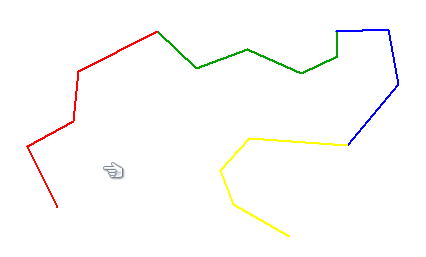

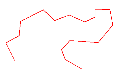

Re: Как соединить множество кусочков полилиний в одну
Сообщение thegeo » 18 мар 2016, 13:38
Для MapInfo:
1. Выделяем группу полилиний (наиболее удобным инструментом)
2. Меню: Объекты/Объединить
Если полилинии совмещаются узел в узел, то проблем нет. Если нет (недовод, пересечение) то в результате получите сложную полилинию из нескольких частей. Проверить это можно: Правка/Геоинформация. Такую полилинию придется подправлять вручную.
