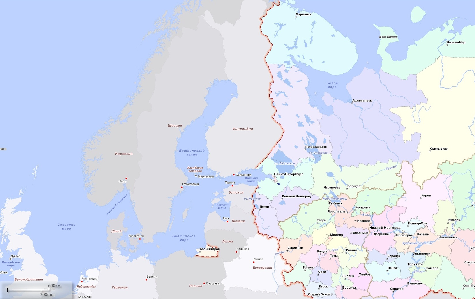

Карта отображается корректно

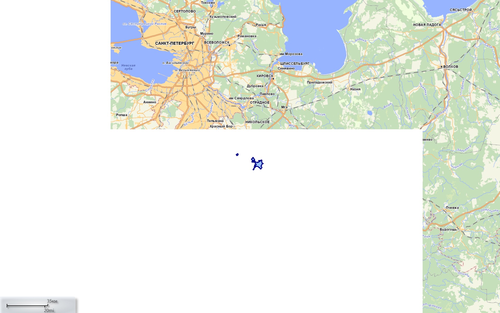

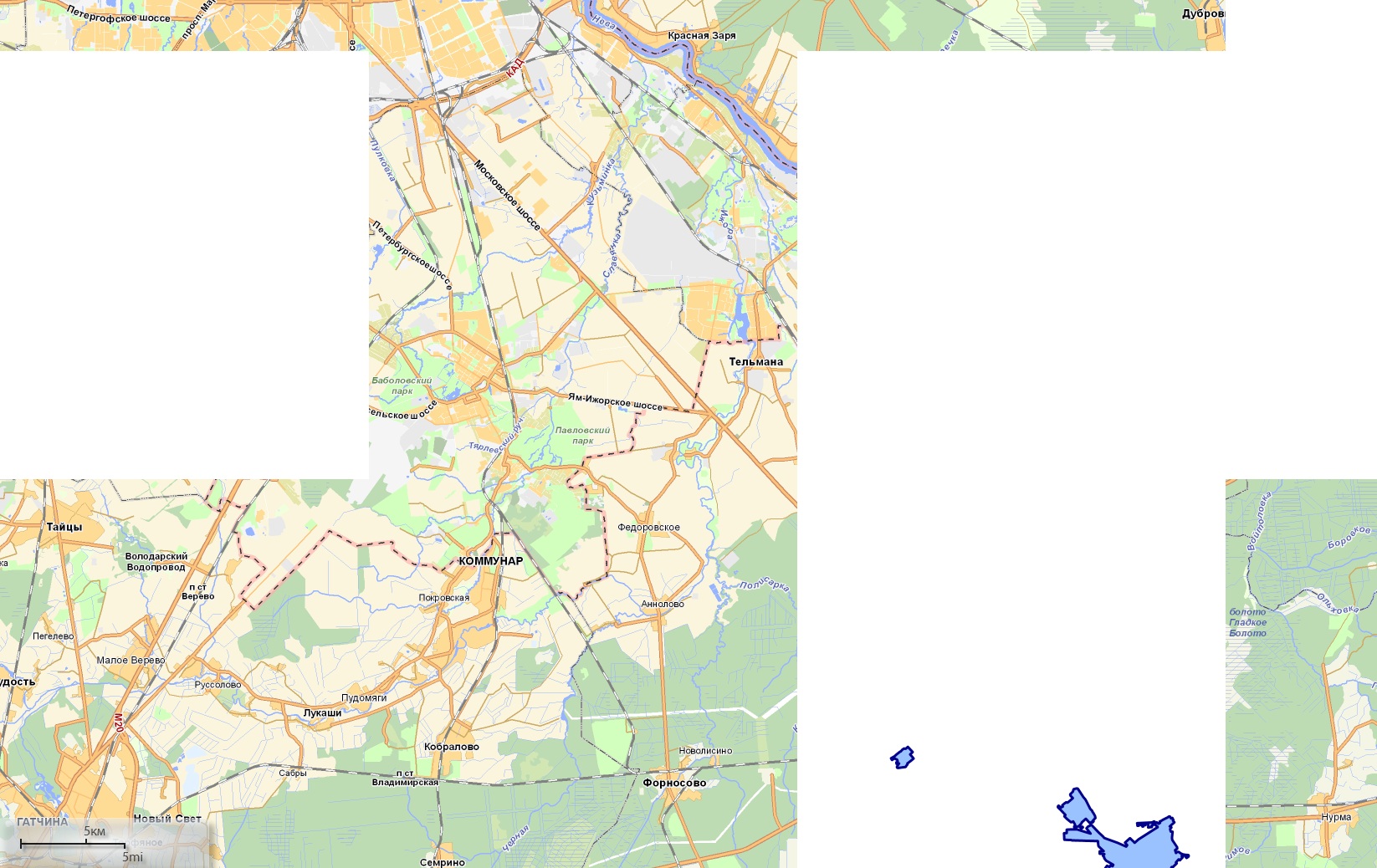

При увеличении деградация карты
Белые фрагменты,отображается только часть местности

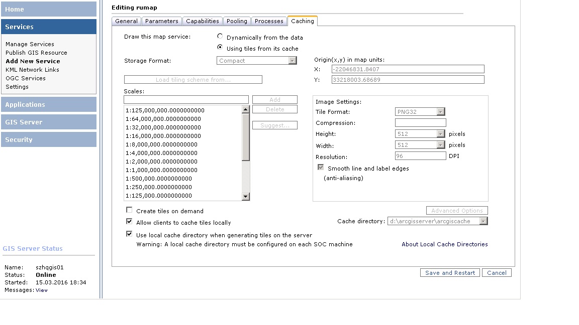

На сервере кэш включен,но на ПК в кэше я вижу, что многих фрагментов не хватает
Кэш на сервере
