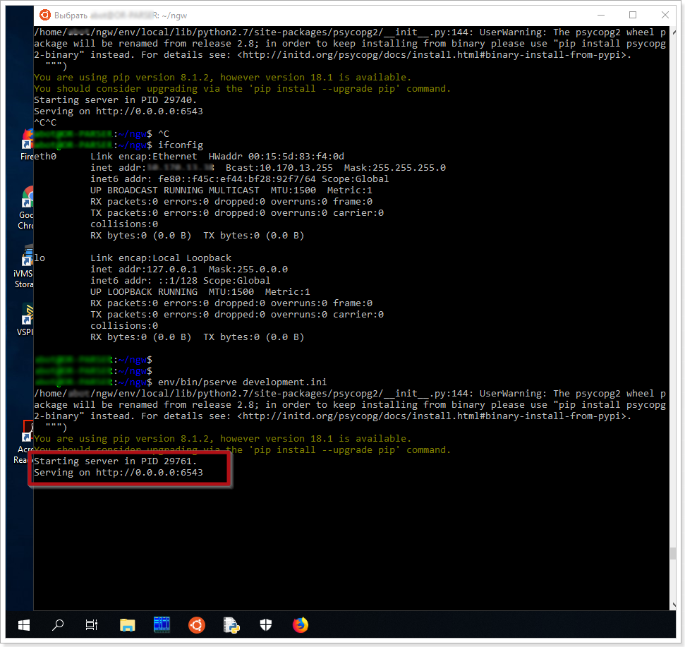

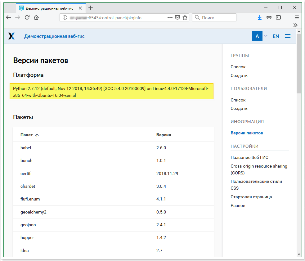

Друзья, если кому-то ещё нужно, делюсь опытом.
Понадобилось развернуть NextGIS Web, но из ресурсов дали только виртуалку на Windows 10.
Я не стал связываться с установкой NGW именно под Windows, а включил подсистему Linux и там уже всё поставил и всё заработало.
Если кто не знает, то Windows Subsystem for Linux, это не виртуальная машина, а возможность прямого исполнения Linix кода как программ Windows.
Вот пара скриншотов:

На этой машине в Windows 10 была установлена подсистема Linux и уже в ней - PostgreSQL и NGW.
