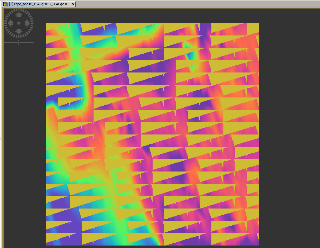

при обработке ИНСАР-пары снимков в SNAP 2.0.2 возникла следующая проблема:
на этапе «Topographic Phase Remover» программа отказывается работать с любой DEM, кроме тех, которые может сама подгрузить (Auto Download). Эта проблема известна.
Территория моего интереса расположена севернее 60N широты, поэтому скачиваемые на автомате SRTM на нее отсутствуют. С низкодетальными DEM (ACE30, GETASSE30) программа работает как-то криво, см. рисунок:
