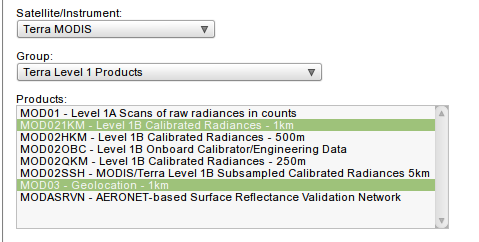

Re: как выполнить геопривязку снимка MODIS?
Сообщение Максим Дубинин » 15 мар 2016, 12:01
Сообщение Александр Мурый » 15 мар 2016, 12:01
Murmakil писал(а):качаю тут https://ladsweb.nascom.nasa.gov/data/search.html. файл привязки не дали
Там вообще-то есть MOD03:
Murmakil
Сообщения: 54
Зарегистрирован: 13 фев 2016, 17:23
Сообщение Murmakil » 15 мар 2016, 12:25
пасиба. нашел. :D
