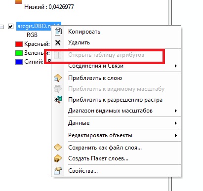

Добрый день!
Создаю каталог растров в базе данных, добавляю туда много файлов растров. А содержание посмотреть не могу (таблица атрибутов не активна). А мне нужно чтобы каждый файл (растр) идентифицировался.
Подскажите пожалуйста где я что то делаю не правильно?

А какие атрибуты вы желаете увидеть у 3-х канального растра?
Это не глюк - это нормальное поведение.
