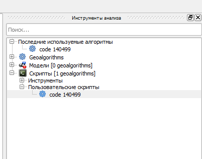

Запустил и в ответ получил
"Запуск алгоритма code 140499...
name 'iface' is not defined See log for more details"
Активный слой тот который анализирую.

*old_wolf_09
Какая версия QGIS? Как запускаете скрипт?
*old_wolf_09
old_wolf_09
- Сообщения: 105
- Зарегистрирован: 18 мар 2013, 22:59
- Репутация: 1
- Откуда: Казахстан
Re: Поиск полигонов с заданным углом
qgis 2.8.1
Запускаю через панель "Инструменты анализа"

- Сообщения: 5173
- Репутация: 792
- Ваше звание: званий не имею
Рекомендую обновить QGIS (к делу не относится).
Запустите через консоль Питон (там есть встроенный редактор скриптов).
Я тоже запускал через консоль, поэтому скрипт работал.
Для запуска через инструменты анализа нужно подправить код, добавив в начало:
Код целиком:
from qgis.core import *
from qgis.utils import *Код целиком:
