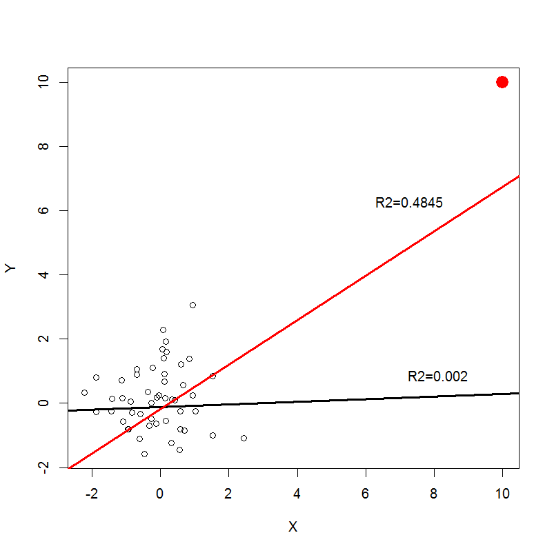

у нас народ традиционно путает fit и model, вот R2 - это про fit, а нормальность остатков, отсутствие зависимости дисперсии остатков от среднего, расстояние Кука, H-в-шляпе, и прочие мелочи - это про model. Проблема только в том, что для выводов нужен именно model :mrgreen:
P.S. а R2 получить близкий к вашему не проблема, хватит одной точки где-нибудь вдали от основной группы.

Вот поэтому и хочется посмотреть на остатки. Как-то мне подозрительна эта хорошая зависимость, скорее всего она действительно обусловлена отскоком. Если после обрезки остаются пикселы с no DATA (а это -99999), то вполне возможно, что это и так. Наверное, я как-то неправильно вырезаю кусок, хотя размер пиксела, и число точек с no data в обоих гридах совпадают.
