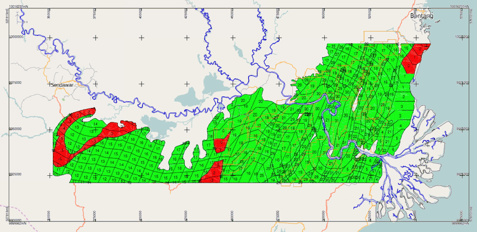

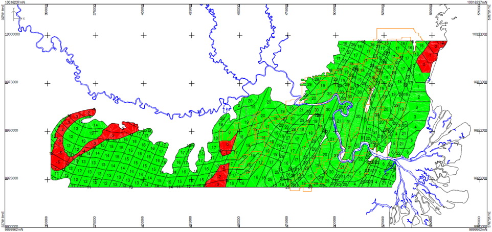

- исходные данные ето точки в формате Excel, Ети точки розмещені по квадратиках етой картинка. Я зарегистрировал ету картинку в МапИнфо(в углах рамки картинки есть координаты). А Excel открыл в МапИнфо. Все точки розмещени по граничах етих квадратиках (многоугольниках). Как мне перевести координаты етих точок в WGS-84?
- Клип.jpg (192.44 КБ) 8499 просмотров

Коллеги, а смотрели ли вы картинку? Там же ужас, что за система координат, что тут можно угадать? Там же ни в чем нельзя быть уверенным, только одни предположения:
Во-первых, там разброс в 22(?) градус по Х. Для Гаусса-Крюгера - многовато;
Во-вторых, это какая-то цилиндрическая(?) проекция, т.к. равные(?) приращения долготы и широты дают квадрат(?) на карте;
3. там шаг 2.5 градуса на 25000 неизвестно чего.
4. как автор мог карту куда-то привязать, если там Y координата = 10 миллионов, если я правильно увидел, и в этом месте есть река

To xtxskif: Сначала в руководстве к программе изучите тему про геопривязку, там всё написано доходчиво. И уже потом, если что-то вызывает вопросы, задаёте конкретные вопросы на форуме.
Среди возможных вопросов - как узнать проекцию. Проекции везде разные, поэтому в описании данных надо обязательно указать, на какую местность дана карта.
Clip.zip- (71.21 КБ) 240 скачиваний
- Восточный Калимантан, проекция EPSG:2933 "Segara / UTM zone 50S"
- Screen-2016-02-21_18-04.png (256.79 КБ) 8270 просмотров
Последний раз редактировалось Игорь Белов 21 фев 2016, 20:18, всего редактировалось 2 раза.
