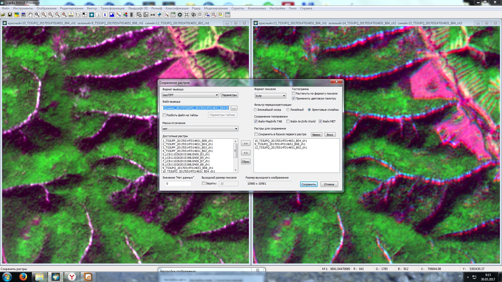

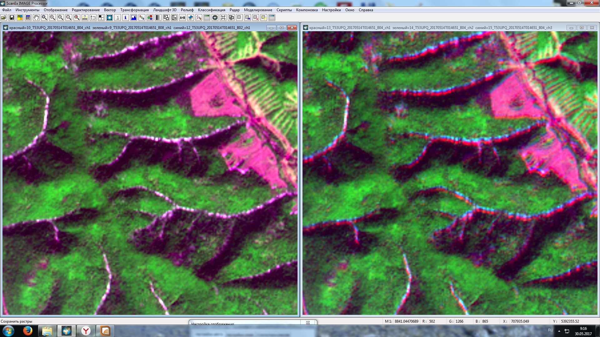

Jankomanij
- Сообщения: 3
- Зарегистрирован: 29 май 2017, 08:49
Re: Сохранение растров в scanex image processor
Сдвигается не много. Проекция проекта авто стоит, совпадает с проекцией снимков. После сохранения, если подгрузить в тот же IP уже есть сдвижка. Бывает, что не сдвигается, при одних и тех же настройках. Не могу поймать связь из за чего так получается. Сдвигается красный канал и сдвигается не равномерно по всему снимку а только самый низ. Снимок загружен и сохранен, без манипуляций.
- 3.jpg (580.23 КБ) 6775 просмотров
- 2.jpg (625.28 КБ) 6775 просмотров
- 1.jpg (230.15 КБ) 6775 просмотров
