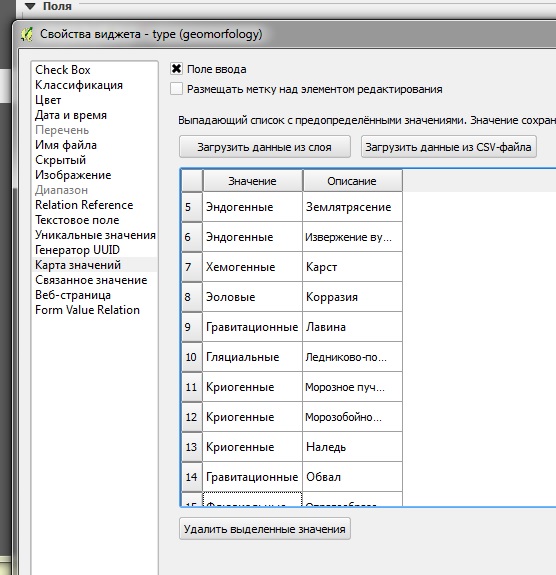

Доброго дня! Подскажите, помогите!Сидим в QGis. Столкнулись с такой проблемой: оформляли поля слоя, и у нас есть поле "Класс" и поле "Тип", для них забиваем карты значений. В каждый Класс входит только определенные Типы. Хотелось бы сделать так, что когда заполняем атрибуты и выбираем из выпадающего списка определенный Класс, в выпадающем списке Типов вылезали только те Типы, которые относятся к выбранному Классу, а не все подряд.

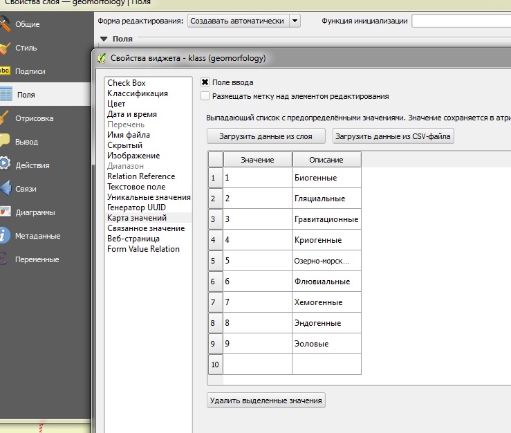

х
классы связываем с...
..типами

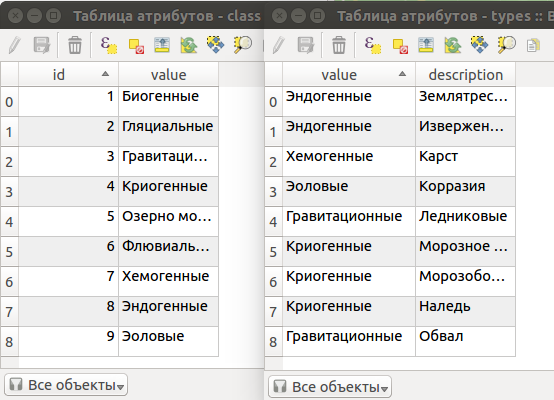

Для классов и типов стоит создать отдельные таблицы, чтобы к ним можно было обращаться.

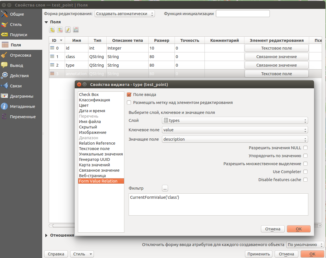

Привязывает классы к нужному полю через "Связанные значения", а типы через "Form Value Relation" с указанием фильтра CurrentFormValue('class'). Фильтр будет возвращать значение из поля class, которое будет фильтровать наши значения в типах.
Во вложении проект.
Настройки витжета
Две таблицы (справочники): классы и типы
