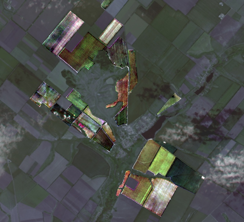

Всем доброго времени суток!
Есть RGB изображение спутника Landsat-8. При применении инструмента clip в ArcGIS на выходе получаю растр с искажением цветов (пример во вложении. Подскажите пожалуйста что я делаю не так и как на выходе получить растр с правильным цветом?
Спасибо за ответы!
Спасибо за ответы!
- Растровое изображение с искажением цвета.jpg (198.26 КБ) 5027 просмотров

С растром все в порядке должно быть.
Проверьте значения в пикселах. Если все в порядке, то проблема не в данных, а в представлении, проверяйте символогию

При вырезании растра изменяется минимум-максимум снимка. Если это одноканальный композит можно попробовать во вкладке Symbology, сделать импорт статистики из входящего снимка.

Это трех канальный снимок Красный, зеленый и синий каналы. Проверил значения пикселов, сходятся. Пробую менять варианты представления, пока без результата.

В символогии есть кнопка импорта статистики. Нужно импортировать файл статистики, который создан для первичных изображений (тех, по которым была сделана обрезка).
