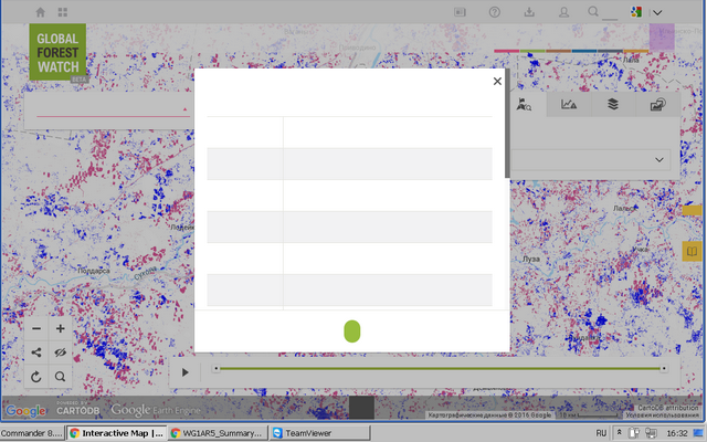

с globalforestwatch уменя проблема - сайт отображается некорректно (пробовал на 2 компах(win7) в 3-х браузерах) - может кто сталкивался с такой проблемой, подскажите!

а чего некорректного-то? у меня проблем нет

Например, нет ни одного слова во всплывающих окнах (или как там они называются) Т.е. на карте названия есть, но ни одного слова или комментария добиться от окружения невозможно. Только разноцветные кнопочки, про которые надо догадываться, что они означают. Или так и было задумано?nadiopt писал(а):а чего некорректного-то? у меня проблем нет
W7х32.
- Вот так это выглядит
- gfw.png (271.99 КБ) 11230 просмотров

у меня вообще на заглавной странице ни один пункт меню не отображается(нет текста)- только картинка с заставки и пустые кнопки, может необходимо установить какие надстройки(пробовал обновлять crome и мозилу - безрезультатно, про ie вообще молчу)nadiopt писал(а):а чего некорректного-то? у меня проблем нет

а я чето онлайн-сервисом даже и не пользуюсь, скачиваю нужные мне тайлы и визуализирую прямо в ГИС
