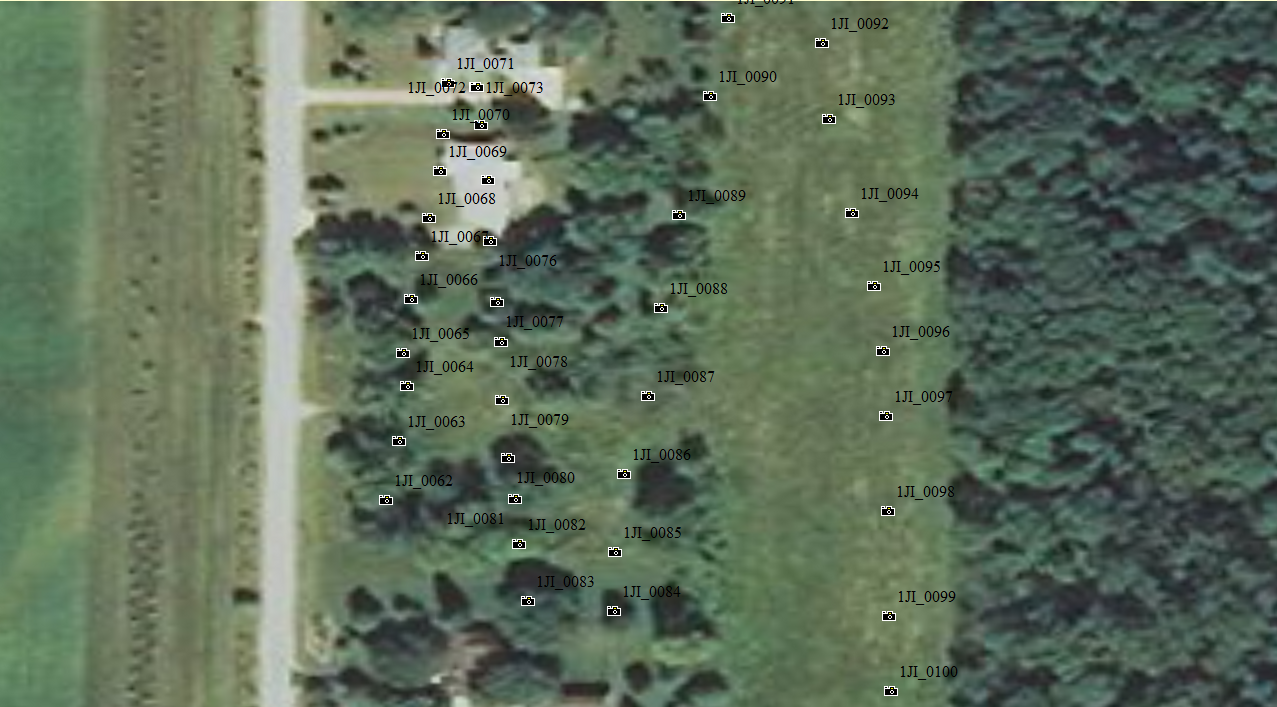

не отображаются снимки с БПЛА (jpg с GPS-тегами).
Точки привязки отображаются, хотя и с существенным смещением.
Также не могу сделать из них мозаику или экспорт в Geotiff.
Пожалуйста, подскажите, в чем проблема?

А обязательно загонять в Мэппер? Используйте фотограмметрические софты. Например у системы Фотомод есть лайт версия. Там можно до 40 растров обрабатывать.
Кстати хочу заметить, что GPS которые вы приводите не привязка растра, а лишь его внешнее ориентирование в виде координат центра кадра. Если вы хотите мозаику НЕ кривую, то придется провести весь комплекс фотограммметрических работ и тут как раз Фотомод поможет.

Используйте программу - agisoft photoscan на оф. сайте можно скачать пробную версию, в ней и обработаете все. Софт очень понятный, так же на сайте полно различных уроков и мануала.
