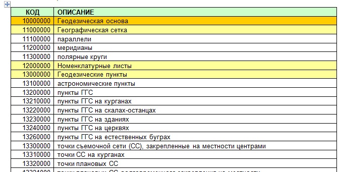

Может и так, во вложении пример таблицы с кодами, как мне поменять Clas Id у каждого из объектов не подскажите?

Не помню (честнее, не знаю, не сталкивался), как это делается в MapInfo. Но в QGIS я бы добавил поле class_id в таблицы атрибутов. Пожалуй, текстовое, на 8 символов. А потом инструментом «Выделить объекты, соответствующие условию» выбирал ту или иную категорию объектов и через Калькулятор полей прописывал бы им нужные class_id из таблицы.
К примеру, выбрал все астрономические пункты и всем им прописал class_id = "13100000".
В общем, нужны три инструмента, которые умеют в:
1) Редактирование существующих таблиц атрибутики объектов.
2) Выбор объектов по их типу (астрономические пункты, пункты ГГС, огнестойкие строения, просёлочные дороги и пр.). Ну это наверняка просто выбор по значению атрибута.
3) Одновременное прописывание нового атрибута всем выбранным объектам.

Не очень понятно, что нужно сделать. Обновить атрибуты согласно классификатору или изменить стили объектов?
В первом случае можно попробовать через инструмент "Обновить колонку" он позволяет объединить две таблицы по ключу и обновить одну колонку по другой. Если это функционала не хватит, то можно написать несложный скрипт.
Во втором случае, необходимо убедиться, что стили у вас есть(особенно линейные объекты) и скриптом переоформить объекты.

Я, например, слова автора поста —Sibit писал(а):Не очень понятно, что нужно сделать. Обновить атрибуты согласно классификатору или изменить стили объектов?
— понимаю как «Есть карта в MapInfo, уже оформленная в нужных стилях». Впрочем, могу и ошибаться. Просто в этом случае остаётся лишь прописать новые атрибуты в таблицы, и всё.agrozema писал(а):Имею топографическую карту масштаба 1:500, с нанесённым рельефом, пунктами ГГС, высотные точки, граница участка N, временные репера с отметками.

Так вот именно поэтому ответить должен автор вопроса. Что именно он нарисовал и в какой технике.
В мапинфо их две: а-ля ГИС, все оформляется послойно и/или по атрибутно, оформление устанавливается для слоя или для группы объектов через тематику или через всевдотематику путем выделения объектов одного типа с последующим присвоением им оформления, и а-ля Автокад, когда каждый объект рисуют отдельным типом линий, а атрибутику не заполняют - "и так красиво".
Вот в этом и есть два вопроса: второй, что именно захотел Заказчик(и почему на этапе сдачи) - добавить классификатор к объектам или добавить еще и собственные стили оформления.
ОДно связано с другим, но если все рисовалось а-ля автокад, то работа будет в разы больше и потребует больших знаний и "умелых рук", чем в случае, когда тематика уже внесена в таблицу(-ы).

Т.к. карта /план/ оформлена, то нужно прописать соответствующим графическим элементам соответствующий код ...
