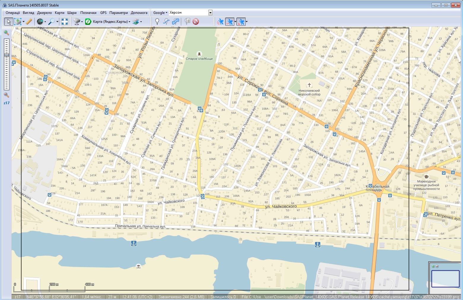

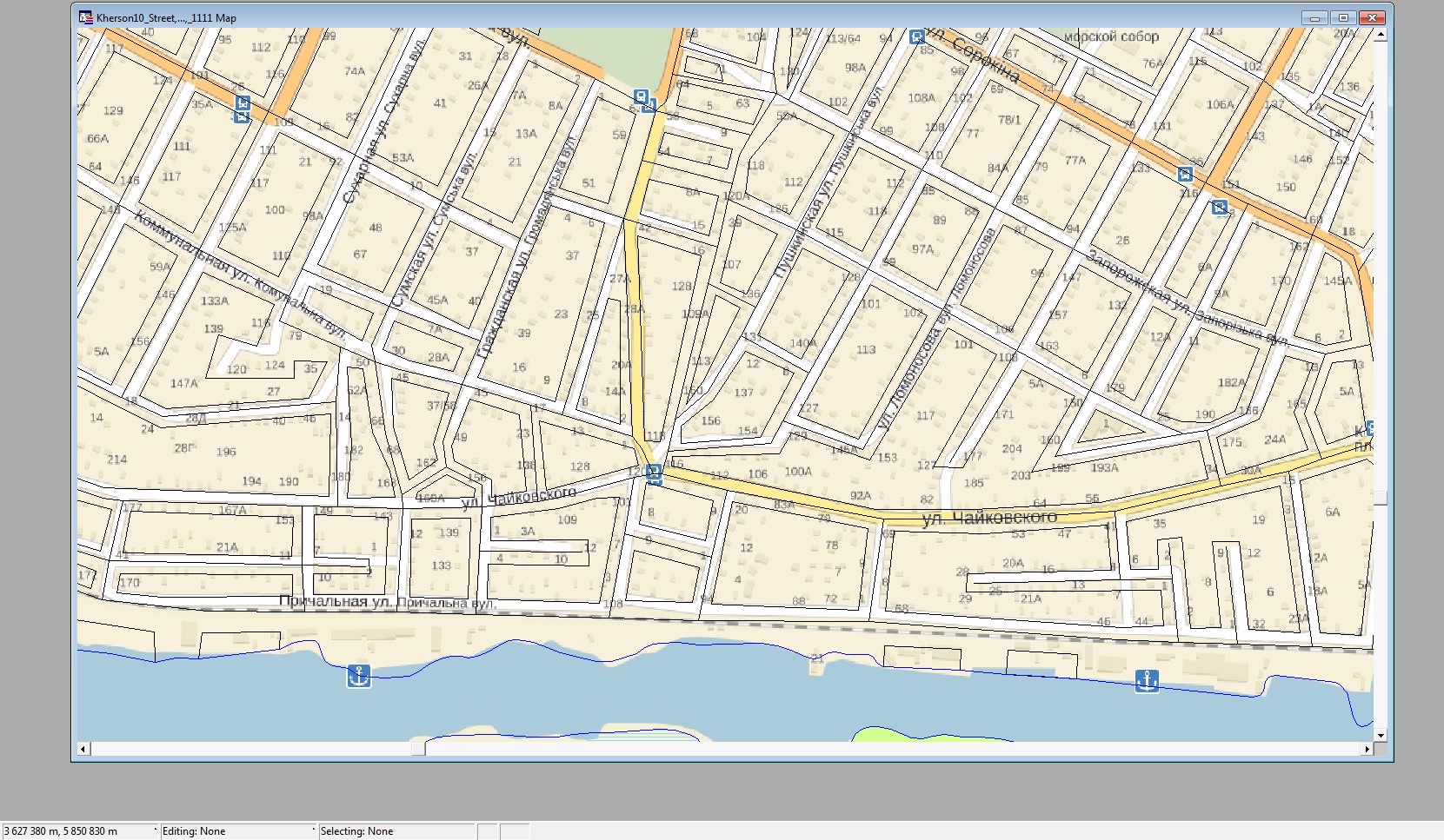

Изначально слои карты были представлены в проекции Долгота/Широта.Далее я их пересохранила, поменяв проекцию на UTM (WGS 84) зона 36, северное полушарие, и подгрузила вырезку из SAS Planet, сохранённую в такой же проекции.
- Растр и наложенный слой
- растр_слои.jpg (623.45 КБ) 14340 просмотров
- Растр в SAS
- растр.jpg (532.59 КБ) 14340 просмотров

Для карты, происхождение которой неизвестно, сидит вполне неплохо.
Если у вас задача точно подогнать вектор под гугловские карты, то никакие поправочные коэффициенты не помогут.

Видимо даже воровать надо с умом или хотя бы со знанием дела. Я считаю, что советы основаны на неверной посылке, что автор вопроса умеет правильно "забирать" данные в SAS. Не буду лишний раз тревожить легальность этого поступка, но прежде чем делать выводы о качестве векторизованной карты, надо ЕЁ подгружать к данным, назначенным эталонными, а не наоборот.
Что SAS, что Google Earth (это более легально) вполне нормально загружают KML/KMZ. А Mapinfo как раз очень неплохо умеет его создавать. И что самое важное на этом пути нет ни шага с пересчетом координат. Долгота/широта, если отвлечься от того какой именно глобус использован, имеет место быть и в одном источнике и в другом.
Вот сравнив вектор внутри этих программ с разной эталонной подложкой, как по времени, так и по источнику, можно делать вывод о том, что его надо куда то двигать.
Вот на мой вкус, пока не описано, что именно мы видим в векторе (кварталы? дорожную сеть полигонами или линиями?), не имея хотя бы приблизительного представления о исходном масштабе векторизованного материала, судя по береговой линии и паре кварталов, двигать карту не следует.
Есть вопрос о совпадении масштабов, т.е. может нужно аффинное или конформное преобразование, но вот сдвиг не очевиден. Для примера, 1-я, 2-я и 6-я вертикальные улицы слева внизу от надписи "ул.Чайковского", если предположить, что средняя из линий - это осевая улично-дорожной сети, лежат идеально для приведенного масштаба и уровня детализации улиц. Остальные имею нерегулярное смещение, интуитивно "чуть вверх и вправо". Но если выполнить это "чуть вверх и вправо" многие из удовлетворительно лежащих перекрестков съедут за пределы улиц.
- Сообщения: 3321
Re: Смещение координат
Сам хотел написать, что эти данные не имеют взаимного постоянного смещения, просто две карты - кривые, каждая - по-своему. Вы думаете, карту для Яндекса профессионалы рисовали? Вот и нет: рисовала банда студентов-фрилансеров, "уточняя" по снимку карту достаточно грубого масштаба. Результат имеет малопредсказуемую переменную погрешность.
