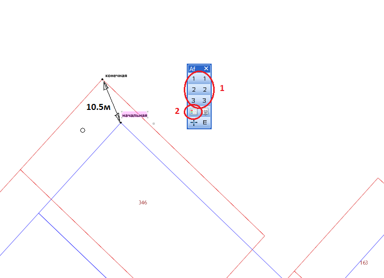

На примере WMS росреестра (правда, подключен стандартными средствами Мапинфо):
wms-слой подключен в "Популярное отображение CRS" (красные границы). В окне карты также открыты векторные участки в МСК (синие границы). Окно карты в "Популярное отображение CRS". Сдвиг между вектором и wms примерно 10.5 м.
Ставлю на место с помощью афинных преобразований (в подборе систем координат и параметров не силён) своим инструментом AffineKf.mbx.
Указываю три соответствующие точки в открытом окне карты (кнопки 1 на рисунке). Точки по обыкновению максимально удалены друг от друга, указываю точки при максимально возможном увеличении (даже вектор!, почему-то привязка не позволяет получить точные координаты угла), исходные точки на векторе, конечные на wms-слое.
Нажимаю кнопку 2 (по рисунку) (все значения координат должны быть отличны от нуля, если все точки были указаны), далее "OK", опять "OK". Получили:
Коэффициенты a,b,c,d,e,f:
1.00000146290, -5.9528771591e-6, 2.4996913115e1, 5.7106198099e-6, 1.00000177620, -3.1751947889e1
Закрываем в Мапинфо wms-таблицу, а TAB-файл открываем в блокноте и видим:

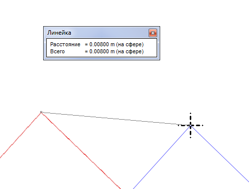

- ситуация
- 1.png (28.82 КБ) 10039 просмотров
- после преобразования
- 2.png (16.34 КБ) 10039 просмотров
AffineKf.zip- инструмент
- (80.85 КБ) 419 скачиваний
