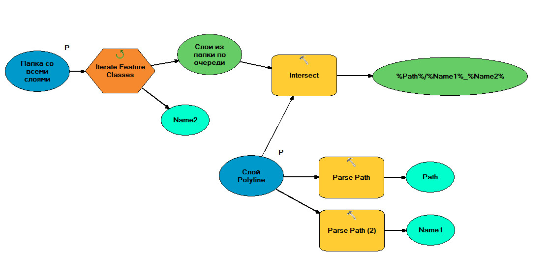

Проблема заключается в следующем: есть несколько слоев в shape формате и я пытаюсь найти пересечения слоя типа poliline с другими слоями, у которых различный тип геометрии (начиная от точек и заканчивая полигонами). Я это пыталась сделать, через построение схемы в ModelBuilder, используя итератор, но у меня на выходе создается пустая таблица, тк он пытается найти пересечение всех слоев между собой, что ему не удается. Подскажите, пожалуйста, как это все организовать?

Последовательно инструментом Intersect. Если слишком много слоев, то в ModelBuilder итерировать по папке с нужными слоями. Опять же, нужно чтобы все работало последовательно, чтобы не искалось пересечение всех слоев со всеми. Один слой на входе всегда постоянный (который типа polyline), второй - приходит из итератора.

Giser, я это понимаю, но реализовать не получается((( Давайте опишу свою модель. На вход даю слой типа poliline/итератор(у него присутствует блок Значение, с которым я ни чего не делаю, так как там автоматически выстанавливается значение протяженности входной poliline)/выходной блок с итератора принадлежит так же poliline/Пересечение(входными являются блоки со слоями, с которыми требуется найти пересечения)/выходным и итоговым блоком является таблица с точками в местах пересечений. С удовольствием представила бы Вам скриншоты моей модели, но не знаю, как залить на форум, тк это я тоже делаю впервые...) Спасибо огромное, что откликнулись!!!

Не проверял. Сейчас моделировать ситуацию, чтобы проверить, мне что-то лениво) Придется, если у Вас не получится. Попробуйте вот так (кстати, нужно использовать итератор фича классов):
PS. Изображение добавляется через "Добавить вложения" под формой сообщения.
