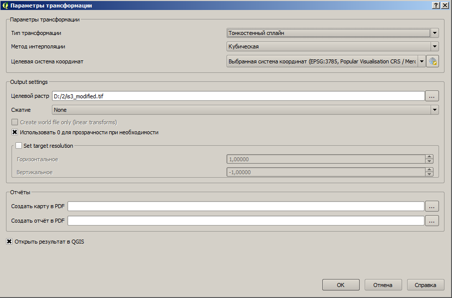

Использую ГИС от случаю к случаю, на профессиональное применение не претендую.
Столкнулся с проблемой которая поставила меня в тупик.
Год назад с помощью QGIS привязывал растры, всё было хорошо.
Теперь после привязки получаю tiss с ситемой координат USER:100000 *Создана система координат (+proj=merc +lon_0=0 +k=1 +x_0=0 +y_0=0 +a=6378137 +b=6378137 +units=m +no_defs)
Хотя выбираю EPSG:3785.
И новые растры совершенно не совпадают со старыми. Даже на одном экране нельзя вместе их отобразить.
Не знаю, что делать. Помогите!

Какая версия QGIS? Лучше использовать EPSG:3857, а не EPSG:3785 (хотя смысл тот же).
Приведите свойства "новых" и "старых" растров, а ещё лучше выложите образцы.

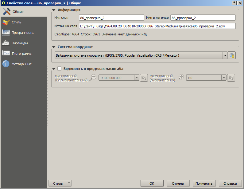

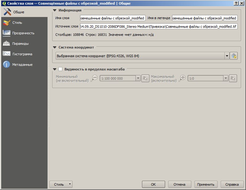

QGIS 2.12.1
EPSG:3785 - такая как у wikimapia
вот скрин старых привязанных, там правда EPSG:4326, но это же не должно влиять?

для проверки сохранил из SAS.Planet в ecw кусок той же местности.
Со старым растром совпадает. А вот с новым не отражается на одном экране.
Вот свойства файла проверки

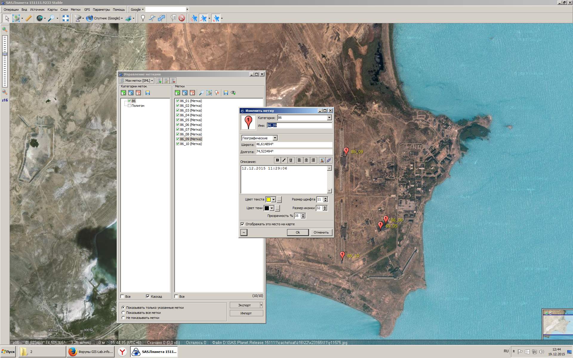

Вот так я получаю координаты точек

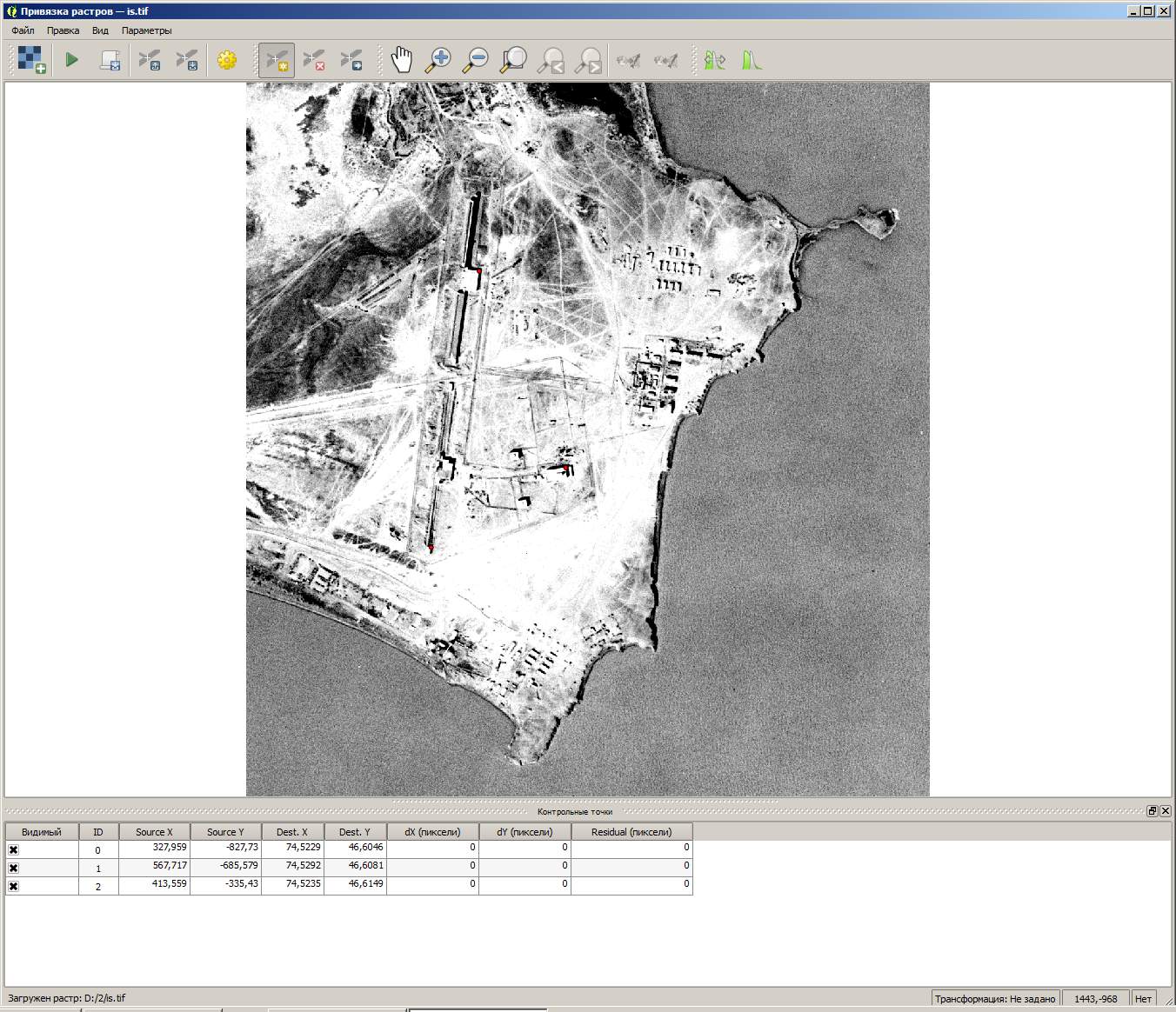

Вот так привязываю.
Правда экспериментирую уже с маленьким кусочком растра.

Чтобы привязать растр в определённой системе координат, координаты привязочных точек надо иметь в этой СК. А у вас все точки в географ.СК в градусах. Получите правильные координаты привязочных точек в 3785 и используйте эту СК для привязки. Никакое перепроецирование "на лету" здесь не поможет.Shaggy писал(а):Поэтому исходный растр и старался привязать в 3785 но на выходе получал - USER:100000.
Как видно из ваших описаний, USER:100000 = EPSG:3785, так что с этим проблем быть не должно.
