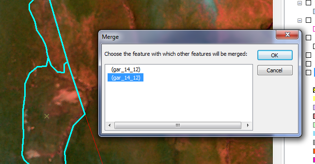

Сообщение nadiopt » 14 дек 2015, 15:26
а там при мерджировании можно выбрать, что к чему присоединяется
(оно подсветится)

giser
Сообщения: 388
Зарегистрирован: 09 ноя 2012, 09:25
Репутация: 113
Re: Объединения полигонов
Сообщение giser » 14 дек 2015, 15:31
nadiopt писал(а):а там при мерджировании можно выбрать, что к чему присоединяется
(оно подсветится)
Об этом и речь. А ТС надо, чтобы еще и атрибуты объединяемых объектов складывались, чего этот инструмент не умеет делать. Атрибуты наследуются от выбранного...
PS. Короче, калькулятором)
