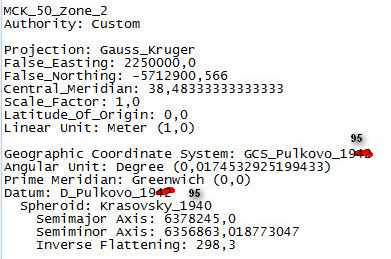

Здравствуйте! Развейте, пожалуйста, мои сомнения.
Мне присылают кадастровые данные (xml) на территорию, находящуюся в зоне действия МСК-50, зона 2. Преобразую в шейп. Ему назначаю СК, которую создал на основе данных с этого сайта. Сразу скажу, что дело было давно, и тогда я почему-то проигнорировал информацию о пользовательском датуме (9999) и соответствующих преобразованиях Гельмерта. Просто по привычке поставил Pulkovo_1942. Работал с этим, плюс геодезист подтвердил, что все правильно. Часть из последних присланных данных оказалась в СК Москвы (которая на Бесселе, видимо). Начал разбираться, как мне все привести к единому знаменателю. Начитался разных источников: про ПМСК, про перевод из СК Москвы в WGS84 тут. И как-то у меня начал складываться пазл про все эти преобразования, датумы, системы координат. Появилось ощущение, что я допустил ошибку.
Вопросы:
1. Как все-таки должен выглядеть файл СК для ArcGIS? Действительно ли мне нужно было при создании СК в ArcGIS использовать датум Pulkovo 1995?
Я пробовал сравнивать. Использовал из ArcGIS Online сервис Cadastre, который в WGS_1984_Web_Mercator_Auxiliary_Sphere (то, что мне нужно в конечном итоге). Добавлял одни и те же данные о ЗУ в СК, основанных на разных датумах. Использовал преобразования 2008 года. В итоге слой, основанный на Pulkovo_95, имеет погрешность всего в 0,1 мм относительно веб-сервиса, в то время как другой слой аж на 4 м.
2. Как проще всего перевести данные из СК Москвы в WGS84? Как можно обойти эту длинную цепочку?
3. В чем, собственно, отличие Pulkovo_42 и Pulkovo_95?
Спасибо!
Вопросы:
Спасибо!

Re: МСК-50
Пулково-95 это обновленная версия Пулково-42. Т.е. Начиная с конца 80-х центрально геодезическая организация сначала СССР (ГУГК) а потом РФ вместе МО начали реконструировать Государственных Геодезических Сетей, плюс добавив туда несколько пунктов измеренными современными методам (методами спутниковой и космической геодезии) и т.д. комплексно заново уравнивались и вычислялись координаты пунктов на территории РФ (если не ошибаюсь и на территории некоторых соседних стран бывших СССР). Вот таким образом появился Пулково-95. Поэтому между Пулково-42 и Пулково-95 есть разница. А это разница существует только в параметрах перехода из Пулково на WGS-84 (ITRS и т.д.).giser писал(а): 3. В чем, собственно, отличие Pulkovo_42 и Pulkovo_95?
Спасибо!

- Сообщения: 3058
- Репутация: 189
Re: МСК-50
МСК-50 никакого отношения к СК-95 не имеет, она создана на базе СК-63, в основе которой лежит СК-42.
Отличие между СК-95 и СК-42 в параметрах датума для приведения к "единому знаменателю" будь то ПЗ-90.хх (нормировано - ГОСТ), либо к WGS-84 (опять же вычислено через ПЗ-90.хх), в тоже время для МСК-50 есть вычисленные параметры датума для связи с WGS-84 напрямую (в работе по ПМСК), которые имеют отличие от Гостовских, по переводу МСК-50 - МГГТ и обратно (посмотрите на сайте Геодезист.ру), есть несколько геокалькуляторов для перевода табличных значений, для перевода графики лучше использовать пересчет по реперным точкам, т.к. через преобразование по параметрам геодезической точности не получите...

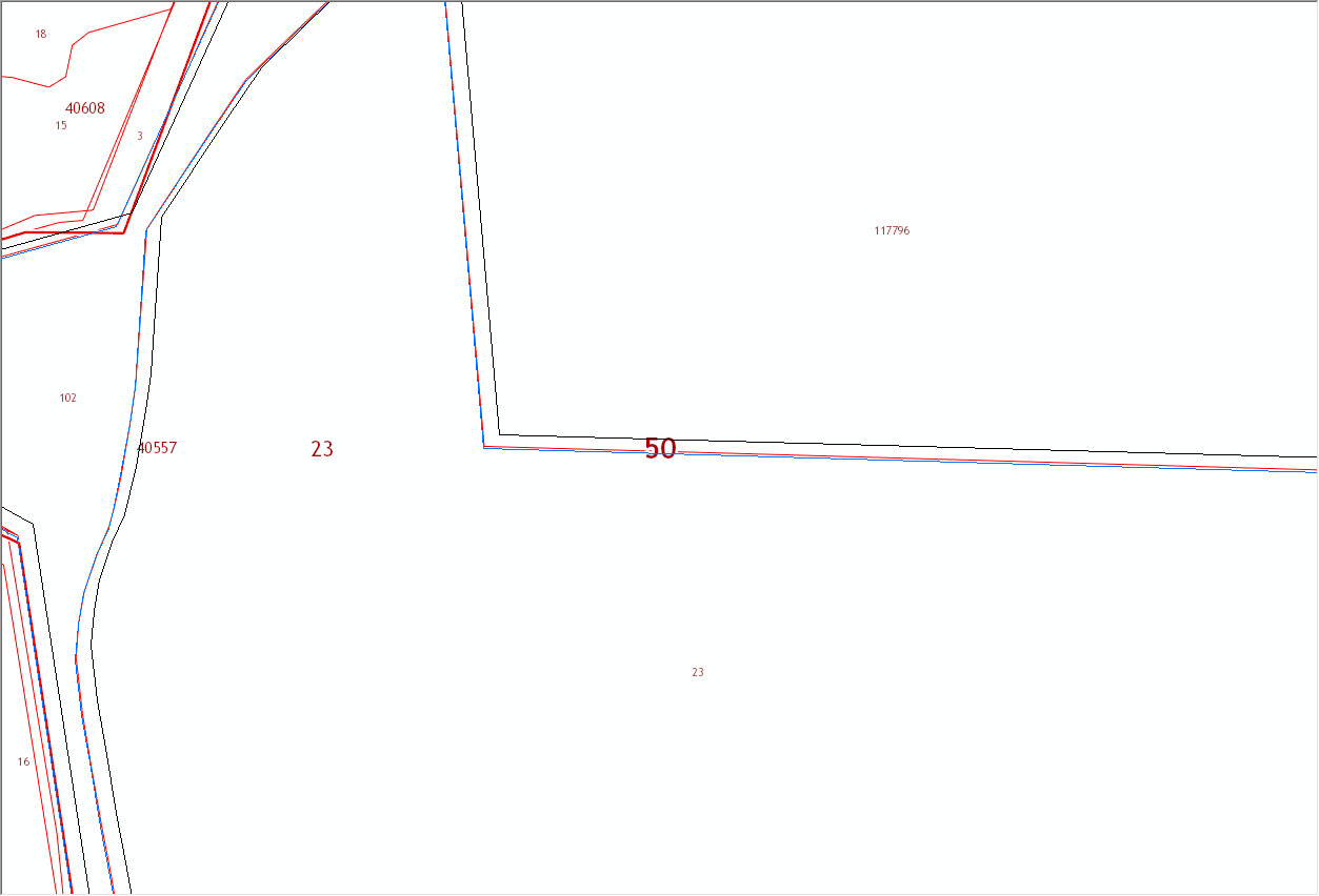

Снова здравствуйте!
Я проделал сохранение копии слоя (МСК-50 зона 2) в МапИнфо в Popular Visualization СRS (3857) по Вашему совету. ArcGIS правильно распознал СК - мою целевую - WGS84 Web Mercator (Auxiliary Sphere). Провел визуальное сравнение данных, находящихся в одной СК (собственно, целевой). Скрин прилагаю: черные границы - слой, пришедший из МИ, синие границы - мой слой, которому изначально была присвоена СК на базе Пулково 1942 (проведена последующая конвертация в целевую СК с использованием перехода Pulkovo_1942_To_WGS_1984_20), красные границы - веб-сервис Cadastre. Что-то тут не так.
Кроме того, провел параллельное сравнение с помощью калькулятора (там, кстати, Google Mercator EPSG 3875 - я посчитал за опечатку).
Некая точка в первичных данных (МСК-50 зона 2) имеет координаты (матем): X - 2206137,740 м, Y - 436676,800 м.
После конвертации через МИ в целевой СК она стала иметь координаты: X - 4206568,383 м, Y - 7453121,066 м.
Согласно же вышеупомянутого калькулятору координаты таковы: X - 4206738,333 м, Y - 7452958,970 м.
Как-то слишком...
Как-то слишком...

- Сообщения: 3058
- Репутация: 189
Re: МСК-50
Так насколько улетает-то? По скрину сложно судить...
Вся проблема в "множественности" датумов Пулково 42
В том же ресурсе откуда брали параметры размещено 2 варианта датумов на основе ГОСТ от 2008 и на базе ПМСК ...
Какой лучше судить Вам ...
giser
- Сообщения: 388
- Зарегистрирован: 09 ноя 2012, 09:25
- Репутация: 113
Re: МСК-50
Разлет в 34 метра относительно веб-сервиса. Но я сомневаюсь в том, можно ли его принимать за эталонный источник. Множественность..То есть они по-разному в разных источниках описаны?
Если Вы про 2 варианта параметров, то речь, видимо, о Псковской области, в частности. Там я брал, конечно, ГОСТовские (датум 1001), потому что ПМСК для меня неизвестная штука. Вот я и спрашиваю, как настроить работу с этим зверем в ArcGIS.
