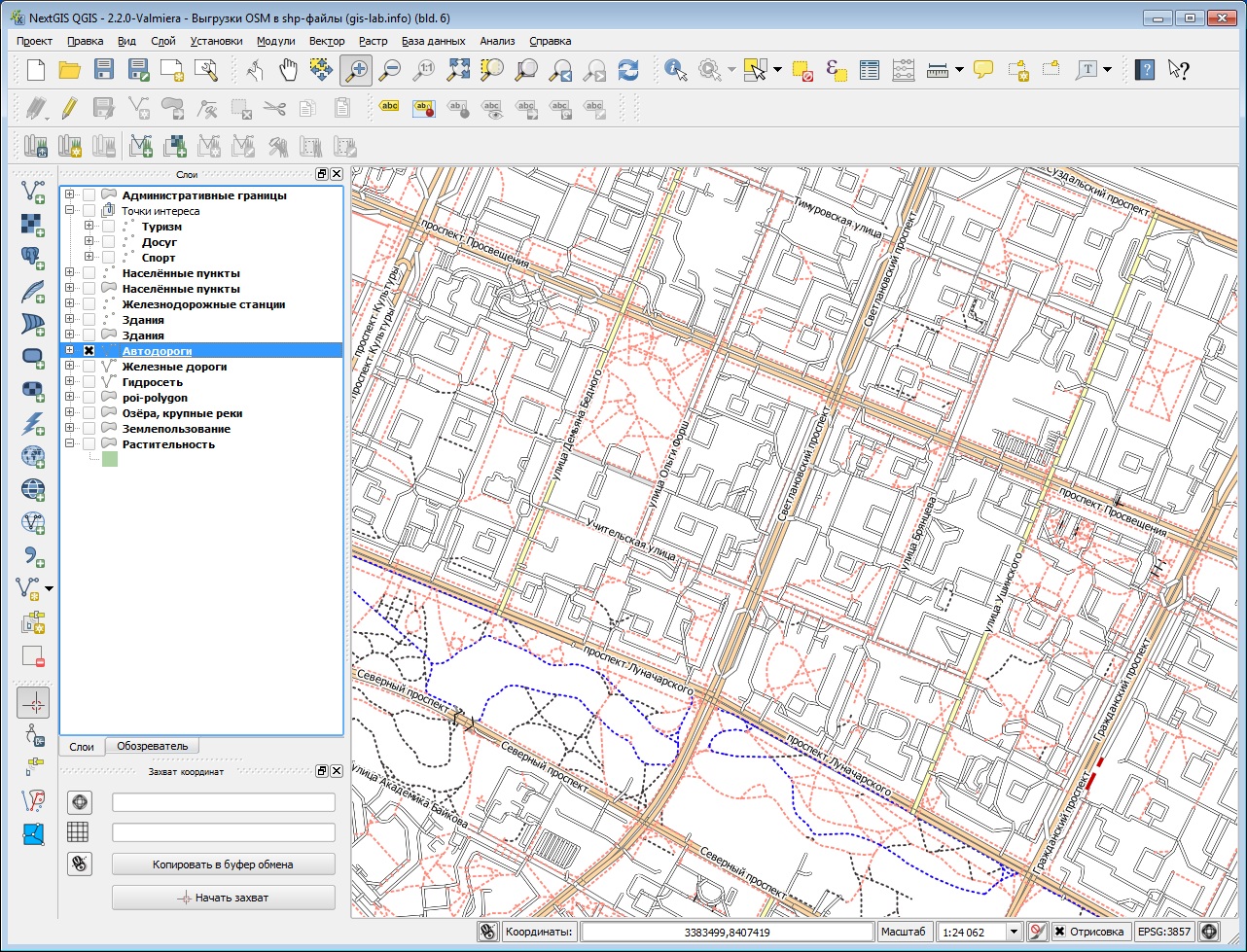

Камрады. прошу помощи по следующей проблеме.
Скачал карту Петербурга с данного сайта : http://beryllium.gis-lab.info/project/o ... ion/RU-SPE
Ввожу ее в QGIS : Проект -> Открыть -> и ввожу файл qgis-mapnik.qgs .
Результат - на рис. 1. ( Для упрощения и наглядности в окне слоев отключены все слои, кроме слоя "Автодороги" ). Хорошо видно, что вся дорожная сеть на демонстрируемом участке местности имеет соответствующее графическое оформление разными стилями, у каждого объекта дорожной сети ( дороги, тропинки и т. д. ) свой стиль. Эти стили можно увидеть, если в окне слоев по правой клаве мыши вызвать из контекстного меню пункт "Свойства", а в окне свойств - выбрать позицию "Стиль".

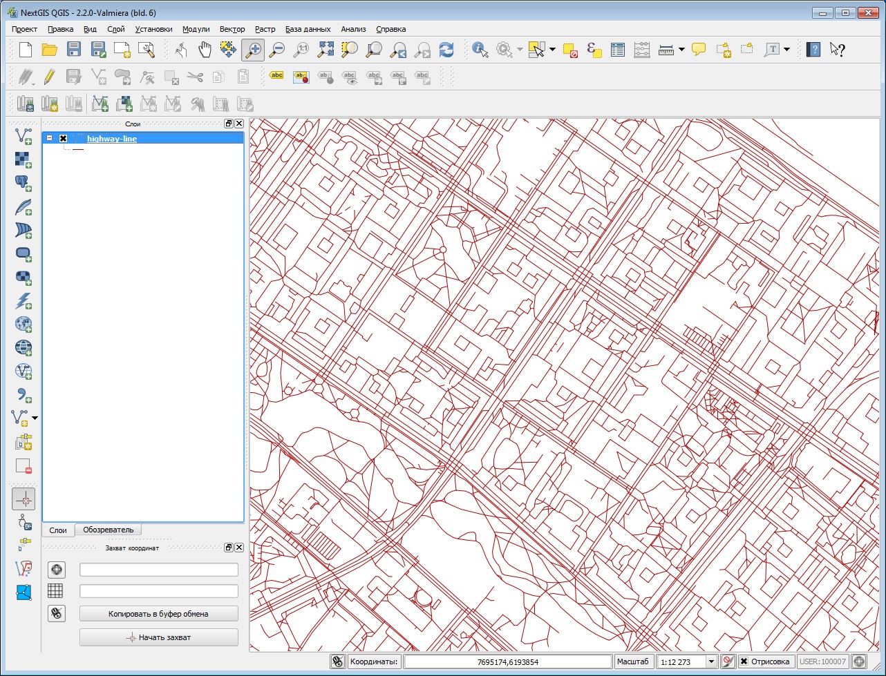

В то же время, если в среде QGIS ввести только отдельно взятый тот же самый слой автодорог
( В меню : Слой -> Добавить векторный слой -> выбираем нужный файл SHP слоя автодорог,
то есть - highway-line.shp ),
то наблюдается то, что на рис. 2 - тот же самый участок местности, но без каких-либо стилей, все объекты
дорожной сети без различия изображены одинаковыми тонкими линиями. Выглядит, мягко говоря, не слишком эстетично. Такое происходит, как я понимаю, потому, что файл *.shp содержит только векторную графику - точки, линии и полигоны. Никакая дополнительная информация в него не записывается. И это не дает возможность изображать объекты карты в соответствующих стилях при загрузке слоев SHP в других приложениях.
