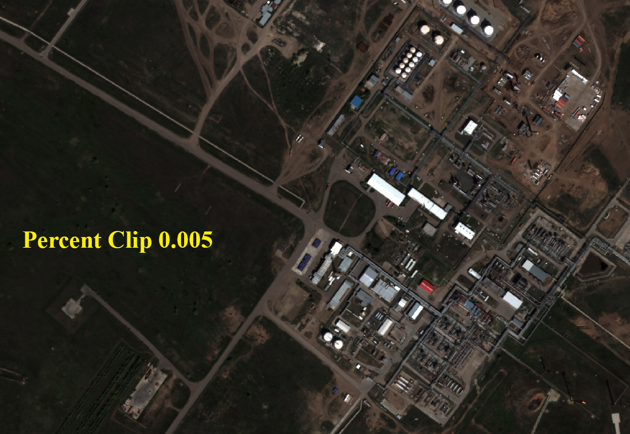

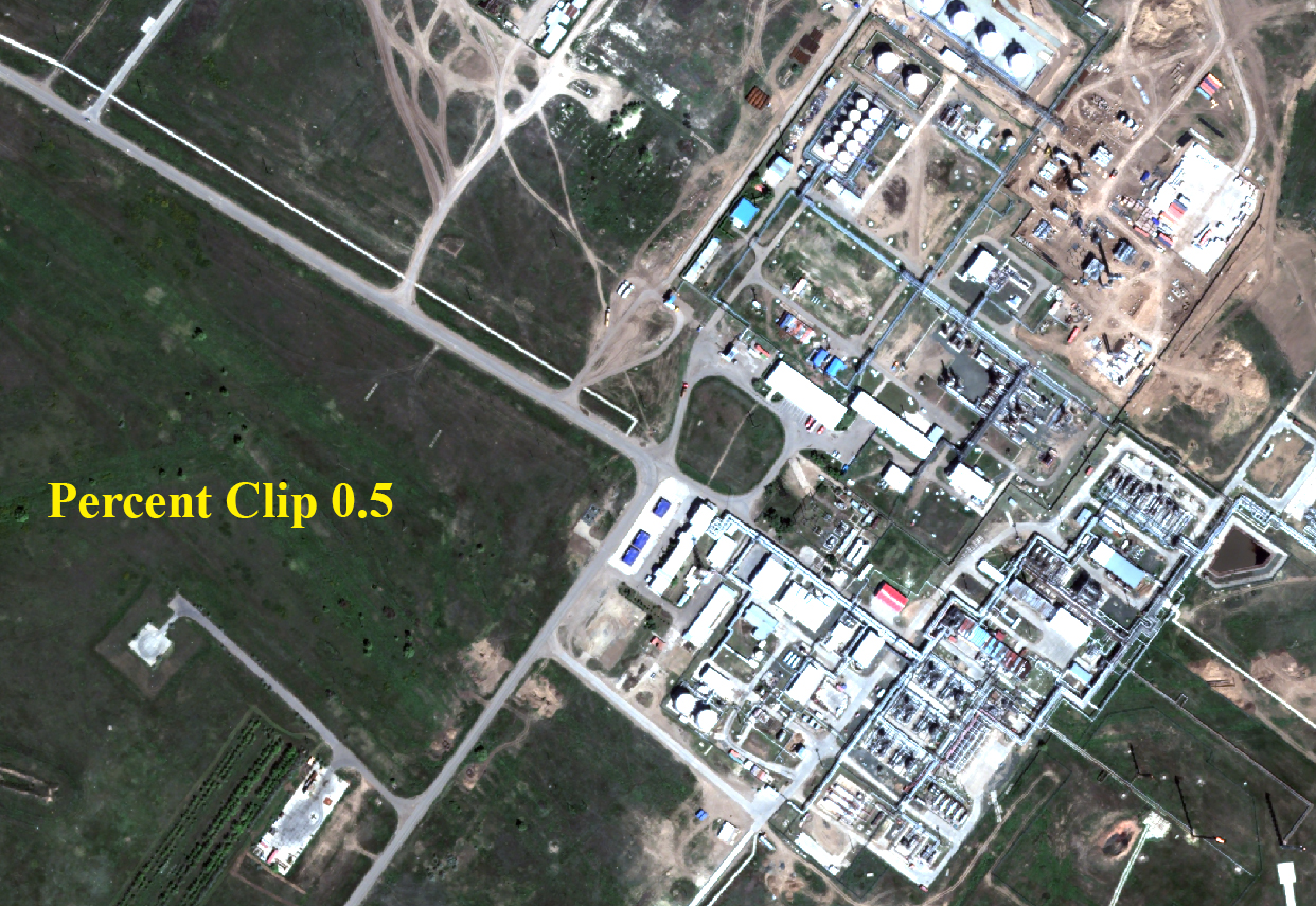

Здравствуйте! Снимок WV-3. Если в ArcGIS в symbology выставить Percent Clip 0,5 - 0,5, то снимок визуализируется ярким, контрастным, на первый взгляд - то, что надо. Но при увеличении какого-либо участка с инфраструктурой видно, что сильно "съедается" детальность изображения. Если выставить Percent Clip 0,05 - 0,05, то детальность инфраструктуры замечательная, то в целом снимок очень темный и страдают элементы окружающей местности - поля, леса, водоемы и т.д. Подскажите, пожалуйста, как достигается одновременное решение таких задач для визуализации? Или здесь просто игрой в гистограмму не обойдешься? Если не обойдешься, то что можно проделать со снимком. Есть ПО: ArcGIS 10.1, ENVI 5.3, Scanex ImageProcessor 3.0

Обрезка гистограммы по определению ведет к потере данных и является самым примитивным (ну, наверное после растягивания гистограммы без обрезки по минимуму-максимуму) методом визуальной коррекции.
Чтобы не потерять детали, нужно применять либо выравнивание гистограммы (histogram equalization), либо использовать коррекцию гамма-коэффициента кривой яркостей, либо вообще - пользовательскую кривую яркости, подобранную вручную. Это советы не по конкретным программным пакетам, а по методам. Их еще можно комбинировать.
